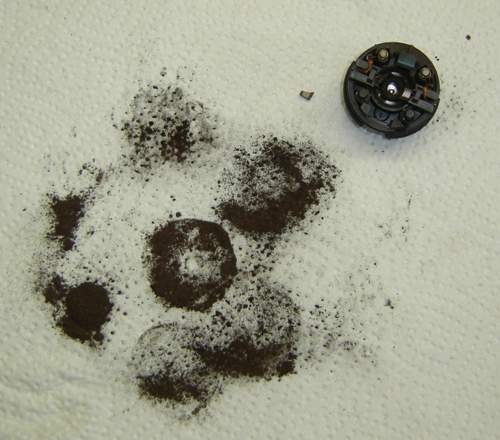

Laut der Funktionsbeschreibung der Pumpe (Von Mj. 2000-2006 für G270cdi und G400cdi) vorn am rechten Längsträger, dient sie nur dazu bei niedrigen Drehzahlen eine gleichbleibende Strömungsgeschwindigkeit im Heizungswärmetauscher zu erreichen. Dabei spielt es keine Rolle dass die Pumpe das Wasser aus dem Wärmetauscher saugt.
Weiterhin wird die Pumpe zur Umwälzung bei Restwärmenutzung zugeschaltet.
Die Pumpe wird bis Mj. 2006 nur vom Klimasteuergerät angesteuert. Danach vom SAM. Das kann man in den Unterlagen von MB nachlesen.
Eine Nachlaufkühlung wie am W163 gibt es am W463 nicht.
Auch nicht an späteren Modellen wie 320cdi oder 350BT.

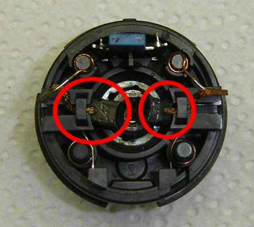

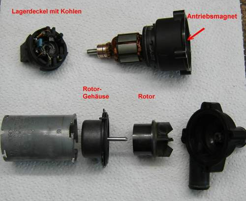

Übrigens die Pumpe kann man leicht reparieren.
- Schlauchklemmen setzen
- Pumpe aus dem Halter ziehen
- hinteres Lageschild demontieren
- Kohlen tauschen (5 € im elektronischen Warenhaus)
Ab Mj. 2013 entfällt diese Pumpe und die der Standheizung. Es gibt dann nur noch eine bürstenlose Pumpe hinter dem Motor und ein Umschaltventil für den Heizkreislauf.

Die Umwälzpumpe vorn rechts, ist bei o. g. Fahrzeug im SAM elektronisch abgesichert. Diese Absicherung erkennt, Leitungsunterbrechung, Kurzschluß und zu hohen oder zu niedrigen Stromfluß.
Im Abstand von 200 Millisekunden werden die Stromkreise überprüft. Ebenso nach "auslösen" der Sicherung. Hierbei wird der Stromkreis automatisch geöffnet und dann im 200 Millisekunden-Takt versucht den Stromkreis zu schließen.
Das ist seit Bj. 2000 nicht nur am G sondern bei allen MB-PKW so.
Die Umwälzpumpe hat keinen Kontakt zur Kühlflüssigkeit, das Schaufelrad befindet sich in einem separat abgedichteten Gehäuse und wird magnetisch angetrieben. D. h. der Pumpenmotor kann nicht fest gehen!
Es sind definitiv immer nur die Kohlen an der Pumpe verschlissen.
Da die Werkstatt eine Pumpe verkaufen möchte, wird sie sich nicht die Mühe machen die Kohlen zu tauschen. Weil, die sind ja als Ersatzteile nicht gelistet.
Hier noch ein paar Bilder von meiner defekten Pumpe, an der ich die Kohlen ersetzt habe.
Und nicht dass wir das mit dem Stromfluss nicht schon an einer ausgebauten Pumpe geprüft haben.
Als Test lief die Pumpe im Wassereimer und dann ohne Wasser auf der Werkbank, dabei wurde der magnetische Rotor blockiert. Die Ströme die hierbei gemessen wurden weichen nicht stark voneinander ab und liegen im Toleranzbereich des SAM.
