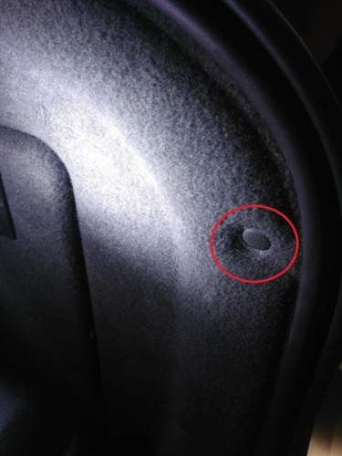

Könnte evtl. mit 5-türer dienen. Wie geht der Stopfen der Plastikverkleidung (von der Korrosserieverstärkung) unten raus? Einfach ziehen?
Themenstarteram 23. August 2015 um 19:04
Ich habe ein Bild im Anhang von der Limosine.
Dies zeigt den Stopfen, welcher nur herausgezogen werden muss. Dann kann man die Seitenverkleidung einfach herausnehmen.
Beim GTS wird es ähnlich sein
MfG
W!ldsau

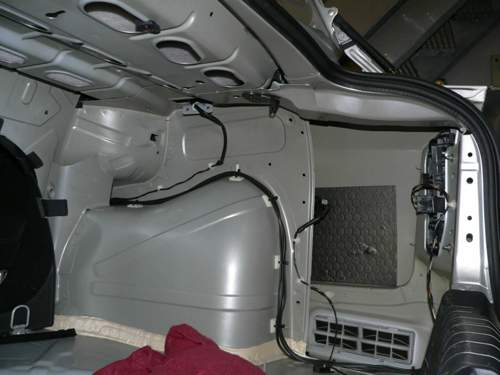

Themenstarteram 24. August 2015 um 21:37
Anbei ein Foto, wie es beim Stufenheck hinter der Verkleidung aussieht.
Da es sich ja um eine Karosserie von MY 03 handelt, werden da wohl keine Befestigungslöcher vorhanden sein....
Jetzt bräuchte man nur ein Bild von einen Stufenheck mit CDC :)
