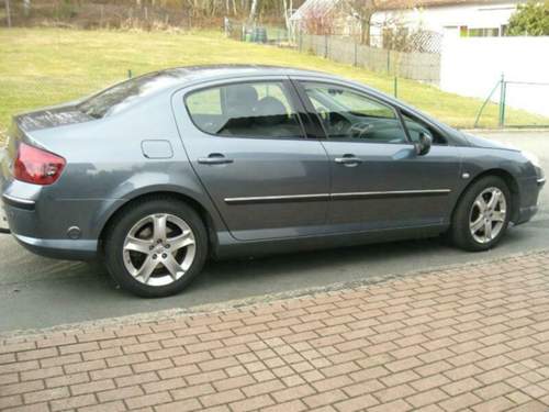

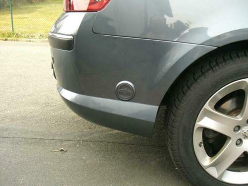

Habe hinter meinem Nummerschild einen ACME Anschluss. Also nichts mit Adapter. Man sieht nix von aussen. Tanken geht wirklich total flott und das bisschen Bücken macht mir auch nix zum anschliessen. bin keine 50. Jeder hat so seinen Fav, für alles gibt es pro und contra.
http://img189.imageshack.us/my.php?image=img2399o.jpg
http://img34.imageshack.us/my.php?image=img2400p.jpg
Hier mal 2 Bilder
