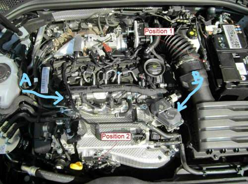

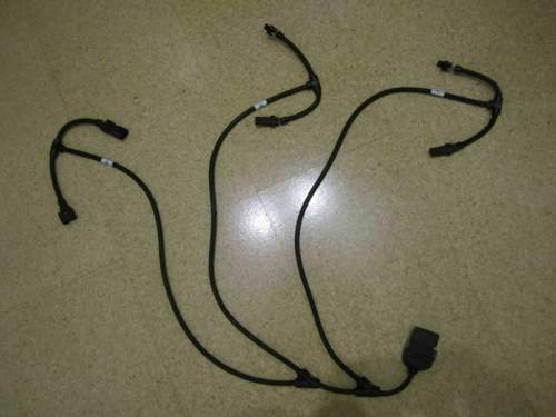

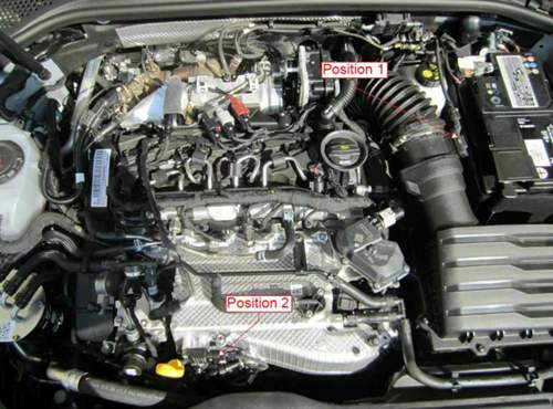

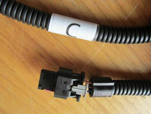

ich habe mir einen RaceChip GTS für meinen Passat B8 (3C) Facelift 2,0 TDI 110KW / 150PS / DSG geholt. Leider passt das Benutzerhandbuch nicht mit dem gelieferten Kabel zusammen.
Das mitgelieferte Kabel hat 3 Anschlüsse A, B und C (s. Bild):
- Kabel A ist klar (Common Rail)

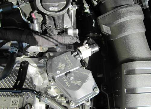

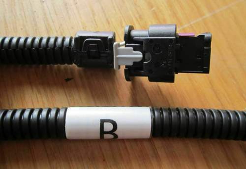

- Die Stecker von Kabel B und C sind absolut identisch. Im Motorraum gibt es auch nur zwei Anschlüsse, auf die diese Kabel passen würden - s. Bilder.
Kann mir jemand mit Sicherheit sagen, welcher Stecker auf welchen Anschluss gehört, z.B. B1?
Vielen Dank im voraus für eure Hilfe und bleibt gesund.

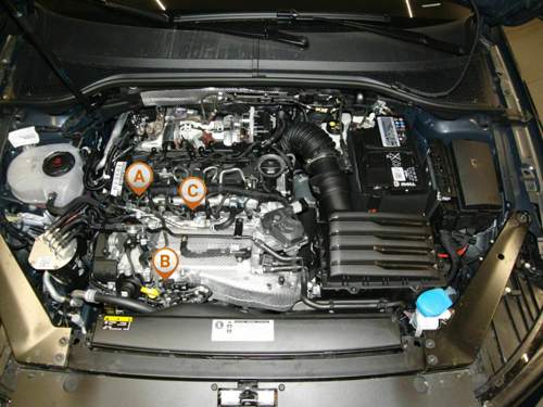

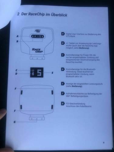

Guck es dir genau an. Schritt 5 von 8.
Da geht es um Kabel C.
Das ist die Anleitung für den TDI mit DREI Anschlüssen!
Common-Rail A
Ladedruck B
Nockenwelle C
Die Bilder sind exakt von einem Passat b8 TDI

Hallo Passaradler,
danke für deine Mühen und die Unterstützung. Toll wenn einem so schnell geholfen wird.

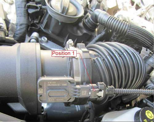

Anschluss C habe ich gefunden (hatte ich ganz übersehen). Nur mit dem Ladedruck Kabel B habe ich noch Probleme. Der Anschluss dafür, wie er in der Anleitung gezeigt wird, ist bei meinem Motor nicht vohanden. Könnte es der Anschluss auf ersten Bild sein? Dann würde jedoch der Stecker auf Kabel B nicht passen - s. Bild.
Viele Grüße und einen schönen Sonntag

ich habe mittlerweile von RaceChip doch das richtige Anschlussbild bekommen, entsprechend angeschlossen und eine Woche probegefahren - natürlich mit maximalem Leistungslevel. Der Leistungszuwachs ist subjektiv schon deutlich zu spüren, genaue Zahlen kann ich aber mangels Prüfstand nicht liefern. Ansonsten läuft der Motor so ruhig und problemlos wie vorher.
Für alle Interessierten im Anhang noch das Bild, wo die drei Stecker hinmüssen.
