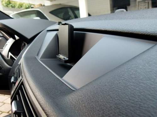

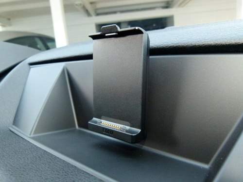

So, ich hab mir das Portable Pro jetzt einbauen lassen und bin eigentlich ganz zufrieden.
Die Audio-Ausgabe kommt aus den Fahrzeug-LS. Die laufende Ausgabe Radio/CD/AUX... wird dabei gedimmt.

vor einiger Zeit hatte ich in einem Forum ?? einen Befestigungsvorschlag gelesen, dem ich skeptisch gegenüber stand. Aber ich habe ihn ausprobiert...
also, ich habe die Gummimatte aus dem Ablagefach entfernt, dann den Kunststoffboden mit Glasreiniger geputzt und die Saugnapfhalterung des Navigon 40 befestigt. Das ging ca. 4 Stunden gut, dann "verneigte" sich das Navi nach vorne. Also, nochmal geputzt und den Saugnapf kräftiger angedrückt und dann hielt die "Konstruktion" - auch über längere Zeit - problemlos. Bei Nichtgebrauch verstaue ich die Halterung im Klappenfach. Sollte es nochmal Probleme geben, dann baue ich mir eine "glasartige Platte" ein und schau dann mal...
Eine Steckdose will ich noch im Fach einbauen.

Den Einbau finde ich sehr gelungen - kannst du sagen wieviel du dafür insgesamt beim Freundlichen gelöhnt hast (Einbau iund Navi)?
Ich allerdings würde ich mir eine Variante wünschen, bei der das Ablagefach trotzdem erhalten bleibt aber die Möglichkeit der Einbindung ins Radio-Paket trotzdem geht, damit der Ton nicht nur aus dem Navi, sondern aus den Carlautsprechern kommt. Kennt da jemand eine clevere Variante?
