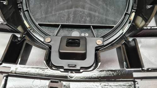

Hallo zusammen
ich plane, mr den Panamericana Grll in meinen 2018er GLE SUV einzubauen
Sorge macht mir die Frontkamera
Habt ihr dazu Erfahrungswerte?
Muss die Kamera neu konfiguriert werden?
Verweigern sich da die Mercedes Autohäuser, da der Grill nicht Originalteil ist?
Danke vorab

da fehlt sich gar nix.
Einbauen fertig :-)
Als Tipp noch - der Stern hat einen Bajonett Verschluss, einfach rausdrehen.
Den alten Grill bekommt man sehr einfach mit Plastikkeilen heraus. Plastikkeil reinschieben und den Grill etwas nach innen drücken.
Oben rechts und links die Schrauben raus und die Nasen aushebeln.
Vorsichtig gucken - man findet alle Befestigungspunkte.
Siehe Fotos.

Vielen Dank für die schnelle Antwort!
Wobei bei meinem die Kameraeinfassung deutlich weniger wertig aussieht oder kann man das ganze Modul vom Originalgrill verwenden?
Mist. Das sieht bei meinem komplett anders aus. Da habe ich wohl Müll gekauft. Hast Du den link zu deinem Grill?
PN kommt.
Meinen habe ich von Amazon, 110eur. Kamera war kein Problem, hat original gepasst. Alter Grill war in 30min draussen.
Distronik ist am Auto montiert und hat nichts mit dem Grill zu tun, siehe Foto

Der neue ist schon da. Ich bin entsetzt wie eklatant die Unterschiede sind, abgesehen von der Kameraufnahme. Der Größenunterschied ist ne optische Täuschung. Handy....
- Die untere Lippe fehlt am billigen komplett
- Die Aufnahme für den Stern scheint unterschiedliche Neigung zu haben
Der billige geht heute zurück. Der andere wird Mittwoch montiert
