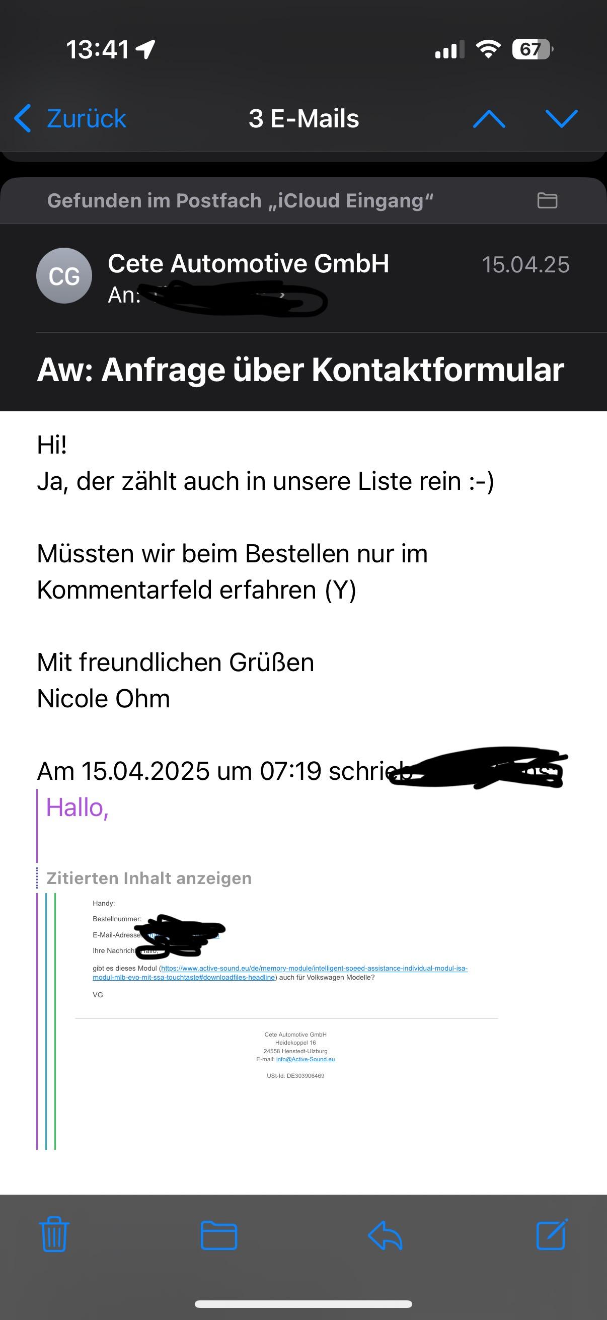

Für die ISA habe ich folgendes Modul gefunden:
https://www.active-sound.eu/de/memory-module/intelligent-speed-assistance-individual-modul-isa-modul-mlb-evo-mit-ssa-touchtaste?srsltid=AfmBOoonSGVgV4g5u27mbmOpsYgqxx94G5V_AlI37fW6LooJSFE0K09s
da steht zwar Audi, ich habe aber angefragt und es ist wohl auch für den Tayron vorhanden. Anbei die Mail.
Schon echt nervig und traurig, dass man für mehrere hundert Euro Module nachträglich kaufen und verbauen muss, nur um seine Standardeinstellungen zu speichern. Sie bieten ja nichtmal zusätzliche Funktionen...
Aber immerhin gibt es die Möglichkeit, mal schauen wie ich mich entscheide nachdem ich das Fahrzeug ein paar Wochen genutzt habe. 😉
