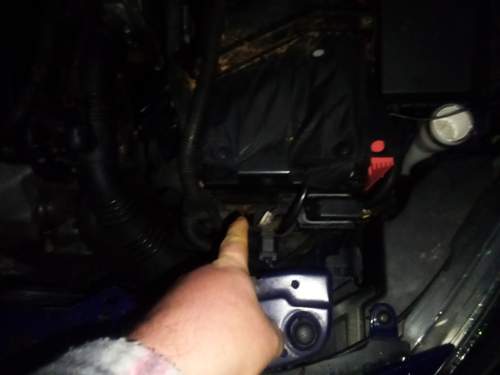

Hallo Zusammen,
ich habe folgendes Problem: bei meinem Astra J Sportstourer 2.0 CDTI (A20DTH) mit Standheizung macht jetzt nach knappen 3,5 Jahren die Batterie schlapp.
Der Originalakku hat 75 Ah. Nun möchte ich mir einen neuen (evtl. 80 Ah starken) Akku gönnen. Der aktuelle Akku hat die Abmessungen 278/175/175. Alle bisher in Frage kommenden Ersatzakkus sind entweder mit max 74 Ah geringfügig schwächer oder aber von der Einbaugröße mit 278/175/190 15 mm höher.
Da ich nicht der geborene Bastler bin, würde ich jetzt gerne von Euch erfahren, ob es trotzdem möglich ist, die höhere Batterie einzubauen oder ob es Probleme mit dem Ladeschutz gibt, wenn ich anstatt des 75 Ah den 74 Ah-Akku verwende.
In den bisherigen Foreneinträgen zum Thema Batterie hab ich keine Antwort auf mein Problem gefunden.
Vielen Dank für die Aufmerksamkeit.

@Dopamin09 schrieb am 6. Juni 2023 um 20:02:06 Uhr:
Also 85ah ist das größte was in den Kasten vom 2l Diesel passt. Allerdings muss man dann das Kontaktplättchen der Sicherungen oben drauf biegen, ist aber kein Problem.
Was ist denn das Kontaktplättchen?
Aber falsch. Die Varta Silver Dynamic 85Ah Nassbatterie gibt es sowohl in 19 als auch 17,5 cm Gehäusehöhe, ebenso die Blue Dynamic 80 Ah, genau wie die baugleichen Bosch S5 85Ah und S4 80Ah. Die Blue Dynamic EFB gibt's in 80Ah mit 19 cm Höhe sowie in 75Ah mit 17,5cm Höhe.
Und den Batteriekasten für 80er bzw. 85er bzw 75er GM-Ersatzteilbatterie haben die meisten Astra J (315 + mm Länge). Außer für den Cascada gibt's auch einen Batteriekasten wo max. die 70er Batterie reinpasst.
Den langen Batteriekasten kann man auf 95 bzw 100ah erweitern, indem man die Ecke wegschneidet, an deren Wand der große Stecker mit seiner Halterung drangeklipst ist. An das Stück Original lange Wand, das die 95er bzw 100er Batterie beherbergen kann wird dann eine neue komplette Wand drangenietet und die Halterung an die neue Komplett Förderwand des Kastens, ab die dann das alte Stück rausgeschnittener Wand drangenietet und der Stecker wieder angeklipst wird. Siehe Bilder.
Links Länge frei für 95er bzw 100er Batt
Rechts kurze angeklipster Stecker Finger
Lange Ecke, der 95 bzw 100Ah ermöglicht
