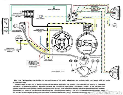

Hier ein Ford-Stromlauf-Plan mit 6 volt und + aufm Rahmen
(mein Auto, aber die liegen nur 5 Jahre auseinander...)
Vergleiche den Plan mal und passe den auf Dein Auto an.
Dann weißt Du schonmal wies läuft.
Wichtig :
Hast Du nen Batterie-Trennschalter?
Hast Du Sicherungen? (Nix blöder , als nem 80-jährigen beim Brennen zuzuschaun)
Besonderheit bei Ford zu der Zeit :
Zündschloß ist zwischen Zündspule und Verteiler.
Bei Deinem auch?
Wo bist Du ? (kannst ja pn senden wenn Du magst).
Grüße Christoph

Original geschrieben von FordY34
Zündspule haben wir erneuert, hatte ich auch geschrieben.
Hast du nicht geschrieben... Ein Verwechslung mit dem Zündschalter???
