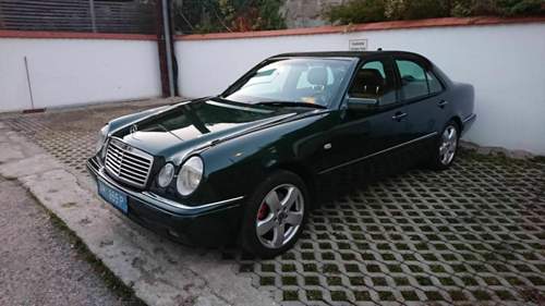

Hallo ich bin W210 Neuling und hab mich gerade in einem anderen Beitrag vorgestellt.
Da ich nicht mal die Betriebsanleitung von meinem Auto bekommen habe, wollte ich hier mal ein paar Fragen loswerden. Ich hoffe ihr könnt mir helfen:
1. Frage: Welche Felgen sind die originalen die zu meinem Auto gehören? Ich habe einen Avantgarde 4matic e320 Baujahr Juli 1997. Welche Größe? Und wie schauen diese aus?

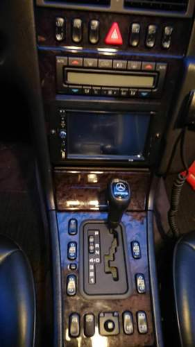

2. Frage: Ein mir unbekannter Vorbesitzer hat einen schrecklichen Neu-Billig-Radio eingebaut. Der hat auch keinen Empfang - Antenne kaputt?. Wo ist bei diesem Auto die Antenne? Ist es das Teil am Dach, oder war das für ein Telefon? Am Dach ist nämlich auch irgendetwas neumodisches verbaut - wenn dann hätte ich dort wenigstens gerne eine originale Antenne.
3. Frage: Der wahnsinnige Vorbesitzer hat, damit er den billig China-Radio einbauen kann, die Vogelaugenahorn Blende zersägt!! Hat jemand eine Idee wo ich die günstig wieder bekommen kann?
Bild des Grauens anbei.

1. Siehe Link für zulässige Reifen/Felgen. Die Ersatzteilnummern der Felgen sind aufgeführt. Mit diesen Nummern kannst über eine Bildsuche im Internet schauen, wie die aussehen.
2. Die Antenne ist - glaube ich - in der Frontscheibe. Auf dem Dach ist nur die GPS-Antenne fürs Navi.
3. ebay, dort finde ich viele Ersatzteile

Danke für den Link. Also ich darf keine 15 Zöller drauf tun aber welches Design damals wahrscheinlich ausgeliefert wurde kann ich nicht feststellen?
Ah - Moment, ich habe gerade über meine Fahrzeugnummer und eine https://www.lastvin.com/ herausgefunden: 659 LEICHTMETALLRAEDER 5-LOCH
Welche das genau waren, kann man das noch rausfinden? Dabei sind die definitiv nicht.

Also im Dokument steht, dass du nur Variante 4 montieren darfst, d.h. die 16“ Felgen (7 1/2 J x 16 H2 mit ET 41) und zwei Demensionen von 17“ (7 1/2 J x 17 H2 mit ET 37 und 8 J x 17 H2 mit ET 37).
Mit diesen Angaben findest du weiter unten die Ersatzteilnummern der entsprechenden Felgen.
Die 5-Loch Felgen sind wahrscheinlich die A2104010402. Gefallen mir persönlich am besten, z.B. https://www.ebay.de/.../254257584288
