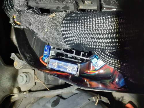

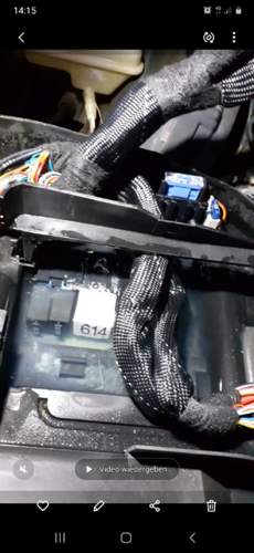

Das habe ich letztens bei einem A4 gefunden. Der Kasten wo das Motorsteuergerät drin ist steht unter Wasser.
