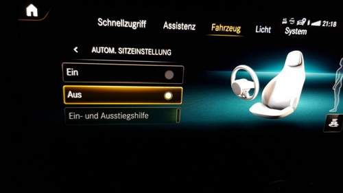

Moin allerseits!
Wenn ich mich recht erinnere, funktioniert das nur, wenn die Sitzposition auf "Automatisch anpassen" steht.
Also bei der gespeicherten Sitzeinstellung meiner Frau funktioniert es. Sie hat beim fahren die Rückenlehne von der Neigung her weiter zurück wie ich. Stellt sie den Motor ab, fährt die Rückenlehne nach vorne. Steigt sie ein und startet den Motor, neigt sie sich wieder in die gespeicherte Stellung zurück...

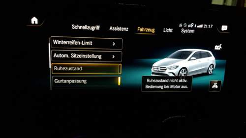

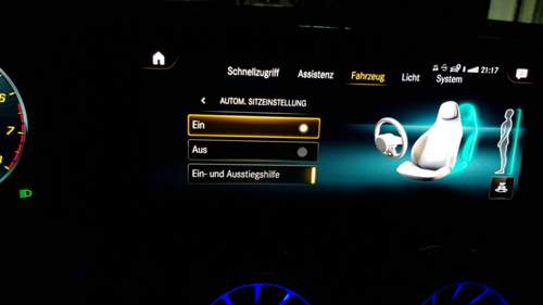

Moin nochmal.
Ich habe gestern nochmal geschaut.
Home > Fahrzeug > Autom. Sitzeinstellung > und dann Bilder unten.
Horst
2019-12-11-21-17-47-mbux
2019-12-11-21-17-55-mbux
2019-12-11-21-18-18-mbux

Moin @Edgar 4556!
ich habe doch ein Artikel über deinem letztem Post ein paar Bilder. So must du das im MBUX einstellen.
Viel erfolg! Da ich es kann ist es leider für mich selbsterklärend. ich weiss nicht was noch fehlt.
