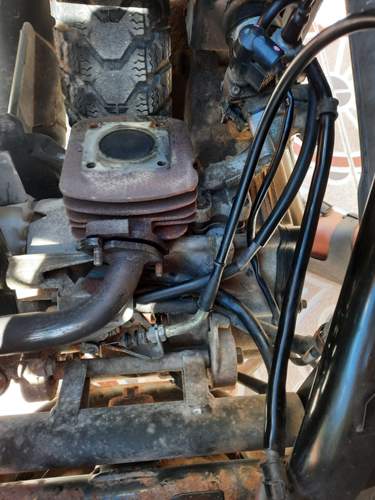

@Jonny70 schrieb am 20. Juni 2022 um 15:55:44 Uhr:
Kann man die Ölpumpe auf dem Foto sehen ?
Hallo
Kann man da die Ölpumpe sehen die ich kontrollieren soll ?
Danke & Lg

Zur Ölpumpe müssen Schläuche führen, mindestens 2, einer vom Öltank kommend, der andere zum Einlasstrakt (Vergaser oder Ansaugkrümmer). Daneben muss auch ein Seilzug vorliegen, welcher mit dem Gasgriff verbunden ist. Das könnte auf das Bauteil unter dem Auspuffkrümmer zutreffen, soweit auf dem Bild erkennbar. Hat niemand eine Explosionszeichnung von dem Treibsatz? Dort sollte die Lage der Pumpe unschwer zu erkennen sein.

Hier...
https://www.bike-parts-honda.de/.../8091
Bremsflüssigkeit wird dem Filter nicht bekommen.
Wie kommt man nur auf so eine Idee?
@Zebulon102 schrieb am 21. Juni 2022 um 05:28:52 Uhr:
Hier...
#8 ist die Pumpe, vielleicht hilft es ihm...
