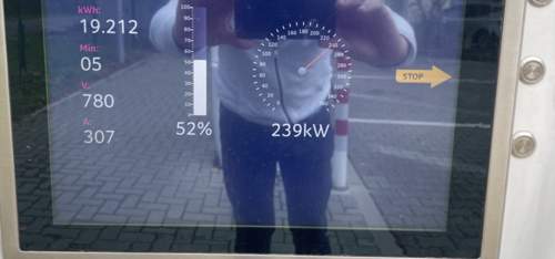

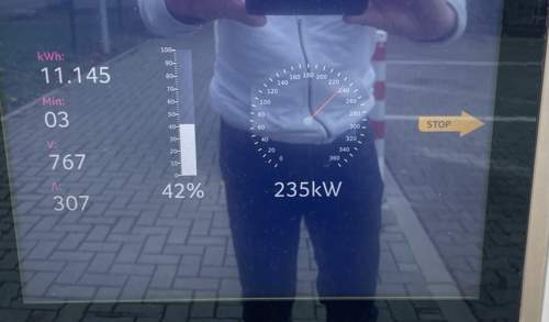

Ich habe mir eben mal zwei Fotos von meiner ersten HPC Ladung angesehen.
Auf dem ersten Bild war der Akku bei 42% und hatte eine Spannung 767V.
Beim zweiten Bild sind es 52% und 780V.
Wenn man von 800V bei vollem Akku ausgeht und die im Fahrzeugschein beschriebenen 111,2 Ah multipliziert, kommen fast 89kWh raus.
Bin ich auf dem falschen Dampfer?
Das schöne auf den Bildern ist die Ladeleistung !!!
Jo, das ging schon ganz ordentlich. 🙂
