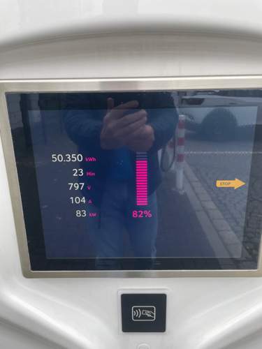

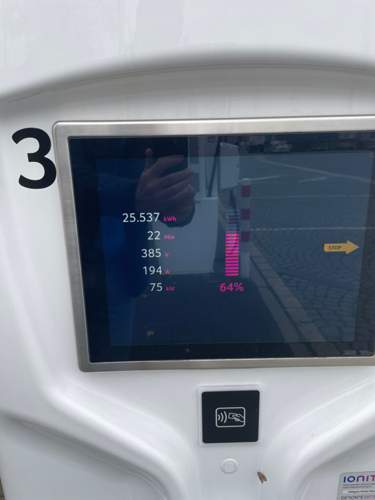

Themenstarteram 1. Dezember 2022 um 12:04
Um noch mal auf die Batterie zurück zu kommen.
Habe heute an einer Ionity Säule geladen.
Zeitgleich kam ein VW ID4 an die Nachbarsäule.
Ich hatte ca. 25% SOC (habe leider nicht genau drauf geschaut). Temperatur 7 Grad. Hatte 30Km oder ungefähr 25 Minuten vorher die Planung ins Navi eingegeben.
Als ich fertig war, bin ich mal zum Nachbarn rüber und habe geschaut.
Meiner hat 23 Minuten bis 82% gebraucht. Waren etwas über 50kWh.
Der VW hat in der gleichen Zeit ziemlich genau die Hälfte geladen, also etwas über 25kWh.
Ich kam in der Spitze auch nur auf 150 KW Ladeleistung. War aber die ganze Zeit auch nicht signifikant drunter.
Bringt also schon was, die 800V Technik. Auch bei nicht so guten Bedingungen. Da wird es bei den anderen nämlich auch schlechter.
Mich hat verwundert dass der VW auch nur mit knapp 400V geladen hat. Ist die Betriebsspannung bei dem nur 350V?
Mir wurde mal gesagt dass die Ladespannung mindestens 10% über der Betriebsspannung liegt.
