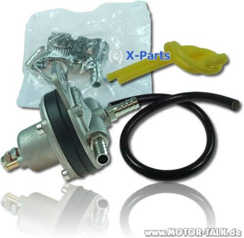

Hallo zusammen!
Also ich bin jetzt schon sehr lange dabei meine Golf 1 Motor EG 1,6L einzustellen! Da das ganze Fahrzeug für Rennen ausgelegt wurde habe ich auch sämtliche Tuningteile wie Fächerkrümmer, Sortluftfilter, Audi 5E drosselklappe,.... und natürlich auch eine einstellbaren Benzindruckregler.
Den Benzindruckregler habe ich statt dem Warmlaufregler montiert, soweit so gut. Und jetzt meine Frage: Der Benzindruckregler ist neu (Ebay --> Universal BDR) und er lässt sich nicht einstellen (d.h. ich kann an er Einstellschraube so viel ich will drehen, es ändert sich nichts am Druck), denn auf der Anzeige habe ich immer 4,5 bar beim Kaltstart und wenn der Motor wärmer wird habe ich dann sogar 5 bar. Kann das ganze normal sein? odrer ist der BDR kaputt?
Bitte um Ratschläge!
DANKE

Einstellschraube rausdrehen ist normalerweise weniger Druck , wenn das nicht funzt und das Manometer nicht defekt ist , ist dein Druckregler kaputt !
Du solltest bei der K-JET besser nicht mit so nem Billigschrott arbeiten !

Ich hab für meinen BDR vor 8 Jahren beim Tuner knapp 100 € bezahlt und das Teil sah so ähnlich wie auf dem Bild aus , das ist was Gescheites !

Ist schon richtig so , Warmlaufregler raus und BDR ohne Unterdruck verbauen !
Der Steuerdruck wird ja vom Systemdruck abgezapft und wirkt von oben gegen den Steuerkolben !
Diesen Druck verringert man ja um mehr Sprit zu bekommen , dadurch geht die Stauscheibe leichter und höher auf wie zb. in der Warmlaufphase !
Das Kaltstartzusatzventil hat ja nur eine Zuleitung wo vom Systemdruck abgezapft wird , da ist sonst nix mehr !
