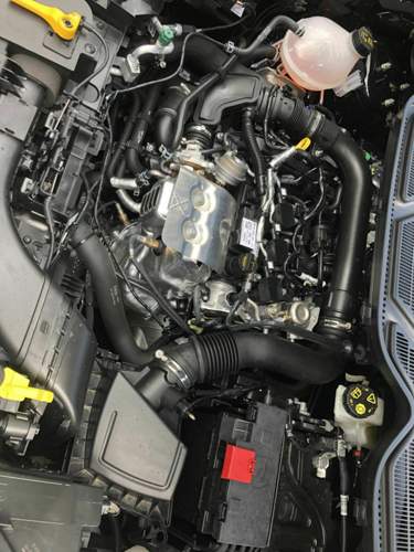

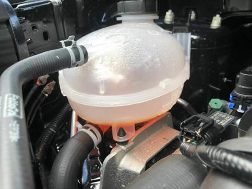

Gebrauchtes Auto Gekauft beim Händler ,nach der ersten fahrt nach dem er warm gefahren war , zufällig gesehen das der Kühlwasserbehälter unter min. gewesen ist . also vom Kühlwasser dem Roten war nur noch unten am Boden 1 cm zu sehen . habe ihn zum Händler zurück gebracht zum nachsehen .
mir kommt das komisch vor, Auto ist 12.2020 erst zugelassen und hat 7500KM.
was denkt ihr könnte das Problem sein , Warnleuchte ist keine aufgetreten und vom fahren her geht er gut keine Geräusche nichts . er kühlt auch super mit der Klimaanlage wobei die ja nichts mit dem Kühlmittel Behälter zu tun hat .
kann es sein das einfach zu wenig im Behälter war seit 12.2020? oder das in einen halben Jahr und 7500KM soviel verloren geht ? ehr nicht oder ? habe im Internet gelesen es könnte ein Marder Schaden sein also das ein Gummi schlauch angefressen wurde und er Unter druck dann Wasser verliert ?
auch die Wasserpumpe wird oft genannt das die Wasser verliert und undicht ist ..
Zylinderkopfdichtung wird auch genannt , muss dazu aber sagen das das Motoröl leicht Bräunlich ist denke mal da ist das erste Öl noch drin, aber bei 7500Km darf es doch auch leicht braun sein oder .. also das das öl schäumt ist mir nicht aufgefallen sieht nicht so aus . beim raus ziehen des öl Stabs ist mir nur aufgefallen kurz nach dem abstellen, das der stab ziemlich voll war von öl, denke aber das ist normal das der Öl stab ziemlich weit rauf verspritzt ist bzw. mit öl behaftet ich glaub jetzt nicht das da soviel Flüssigkeit drin war ,soviel Wasser ist ja gar nicht im kühl Wasserbehälter drin :-) . Motor schaut von oben gesehen alles gut aus ohne irgendwelche flüssigkeitsverluste , laut Internet sieht man diese Schäden aber nicht von oben . Wasserpumpe und Schläuche die sauen sind meist nur von unten zu sehen und Zylinderkopf sieht man von außen ja auch nicht .
Kühler wird auch genannt aber auch hier habe ich von oben nichts gesehen .
bin gespannt was da raus kommt beim Händler , hoffentlich schüttet der nicht nur Wasser nach und belässt es dabei ...hab es im Kaufvertrag nachträglich nachschreiben lassen das in der Werkstatt Kühlmittel Flüssigkeit geprüft wird .
bleibt mir wohl nichts anderes übrig als wenn ich das Auto ohne Mängel mit neuen Wasserstand zurück bekomme sehr genau darauf schaue wie der Verlust des Kühlmittels sich entwickelt und wenn es wieder kommt erneut vorstellig werde in der Werkstatt was zwar ärgerlich ist aber kann man jetzt Nichts ändern , mir ist es leider bei der Probefahrt nicht aufgefallen. Weiß rauchen habe ich jetzt auch nicht festgestellt am Auspuff.
wenn ihr einen tipp habt oder einen rat was ich noch machen könnte wer ich euch sehr dankbar

Die Werkstatt hat den Wagen hoffentlich vor der Übergabe durchgesehen, selbst wenn nicht darf der Behälter bei 7000km fast leer sein. Deine Werkstatt findet hoffentlich eine äußere Undichtigkeit, wenn nicht muss man stark von einem Motorproblem ausgehen.
Du hast noch bis Ende 2022 Werksgarantie, egal was kommen sollte, es sollte kein (Finanzielles) Problem für dich werden.

Ich meine mit der Aussage das ein Kühlwasserverbrauch in diesem Ausmaß nicht normal ist, das Kühlwasser darf nicht einfach weniger werden.
Bleib ruhig entspannt. Der Kühlmittelstand wird immer variieren, unabhängig davon ob er warm oder kalt oder wie alt er ist. Schau mal in 2 Tagen, nach weiteren Fahrten nach, Du wirst sehen er könnte wieder etwas höher sein. Wenn er wirklich undicht wäre, wäre er sicher noch weiter unten und du hättest längst eine Warnung bekommen.

ich hoffe mal du hast recht aber bei mir scheint das schon extrem wenig zu sein , siehe Bild und wann bitte kommt den da die Warnleuchte ? wenn überhaupt kein Wasser mehr drin ist ist das dann nicht zu spät ?
und das der stand variiert durch warm und kalt ist klar , aber wie bei mir erklär mir wie im heißen zustand der stand so stark unter min sein kann wie auf dem Bild .. das heißt ja wenn das Wasser kalt ist man überhaupt nichts mehr sehen würde im Behälter.

Das ist „nur“ der Ausgleichsbehälter, FocusGT.
Da wird zu 100% Wasser nachgefüllt und die Sache ist durch. Wäre da was undicht, wär es leer und die Temperatur wär längst im roten Bereich.
Aber durch die noch vorhandene Werksgarantie würd ich das Auto trotzdem dort vorstellen und auffüllen lassen. Das es ein gebrauchter ist, ist egal. Garantie ist davon nicht betroffen.

hast du dir die Bilder angesehen? Der Behälter ist leer, auch wenn ganz man unten noch eine Pfütze zu sehen ist. Das der Motor nicht überhitzt ist war bis jetzt einfach nur Glück, aber das wäre bestimmt bald passiert. An der Stelle gibt es nichts zum beschönigen, das ist kein Kratzer, sondern ein technisches Problem das man lösen muss! Der Behälter darf so nichts aussehen!

Kondom Test ?? ( den stülpt man anstatt den Deckel über den Ausgleichsbehälter sollte der sich aufblasen kommt druck vom Motor)
ich habe den Händler jetzt per mail informiert das er einen Co2 Lecktest veranlassen soll und ich den schriftlich dokumentiert haben will.
so wer zu mindestens schon mal sichergestellt das die Zylinderkopf Dichtung in Ordnung ist oder ?
Meine Vermutung ist das der Deckel nicht bis zum Anschlag verschraubt war, dadurch ist das Wasser verdunstet. Wir hatten das gleiche Problem beim Eco Sport meiner Frau.
