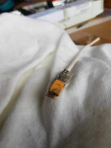

Wenn du einen 651 hast der hat Probleme mit den Z- hülsen im Kabelbaum. Dann legt der die Drosselklappe ab. Muss man nachlöten

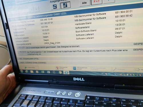

Hallo, ich habe da auch so ein Problem. Hab mal den Benz auslesen lassen.
Fehler 1und 2
P211271 Drosselklappe klemmt geschlossen.Stellglied ist blockiert.
P012315: Positionsensor 1 der hat Kurzschluss nach Plus.Es liegt ein Kurzschluss oder eine Unterbrechung vor.
Könnte es an den Z Hülsen liegen?
Hab mir jetzt eine neue Drosseklappe bestellt mit neuen Drucksensor und Dichtungen. Da es unterhalb der DK ölig ist werde ich diese mal austauschen und die Kanäle reinigen.
Aber mich stört halt noch die Unterbrechung oder Kurzschluss. Wer kann mir bitte helfen?
Hi, kannst du bitte genau sagen wo ich diese z Hülsen finde? An der DK oder wo anders? Danke Gruß
Mach erst mal dem Steller neu. Der geht auch oft kaputt. Wenn der Fehler nach dem erneuern und löschen wieder kommt würde ich mich an die z Hülsen machen. Kabelbaum öffnen wo er neben den Injektoren langgeht und im Zweifel alle Verbindungen nachlöten falls du keinen Schaltplan hast um genau zu gucken welcher es ist

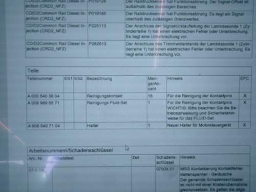

Endnummer der dsk? Teilenummer Endung 0470 ist eigentlich standfest. Woher weißt du das mit den Z-hülsen…? Im trapo kommt erst Aktion mstg Stecker abziehen und stecken mit Software Update. Dann bei erneuten auftreten reinigen der kontaktpins. Ich kann mir garnichts vorstellen das der Kabelbaum da komplett anders ist. Bei Bedarf kann ich mal die Teilenummer der reinigungspins und dem reinigungsfluid posten. Öl vor dsk ist normal. Das die schwitzt eigentlich auch 🙂
Gibt ein tipsdokument und ja klar stimmt Software sowieso. Stecker M und F dekontaktieren müssen wir nur bei den quereingebauten. Ist länger her dass ich den letzten Fall hatte
Ja ist Endung 0470. Also erstmal DSK tauschen ,alles andere Reinigen...ich denke das wäre nicht verkehrt und schauen ob's geht. Muss die neue DSK irgendwie noch angelernt werden? Was meint ihr mit Sofware und Reinigungspins/fluid?
Lass die scheiss Drosselklappe da jetzt drin. Wir probiere mal die Reinigung der kontaktpins. 0470 endnummer läuft, deswegen ist die auch nicht kaputt. Teilenummer gibt es morgen. Ne ahnung wann dein cdi mal ne Aktualisierung bekommen hat?
