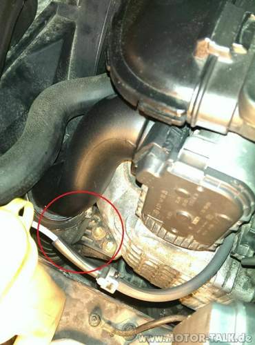

Ich möchte ebenfalls das Kompressoröl wechseln. Hat bitte mal jemand ein Bild, wo sich der Geräuschdämpfer (siehe Anleitung vom TE) befindet, der ausgebaut werden soll?
Geräuschdämpfer gefunden 🙂
(siehe Bild)
Hochladen hat nicht geklappt - jetzt aber...
Imag0323
