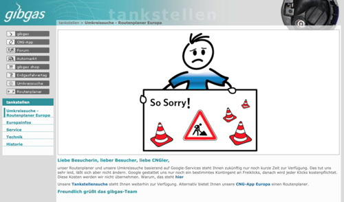

@Rolling Thunder schrieb am 26. April 2019 um 09:19:54 Uhr:
Eine gute Übersicht gibt es dazu unter www.gibgas.de
Also eine gute Übersicht zum CNG-Tankstellen-Netz ist das aber nicht gerade 🙄
Liebe Besucherin, lieber Besucher, liebe CNGler,
unser Routenplaner und unsere Umkreissuche basierend auf Google-Services steht Ihnen zukünftig nur noch kurze Zeit zur Verfügung. Das tut uns sehr leid, läßt sich aber nicht ändern. Google gestattet uns nur noch ein bestimmtes Kontingent an Freiklicks, danach wird jeder Klicks kostenpflichtet. Diese Kosten werden wir nicht übernehmen.
So Sorry
