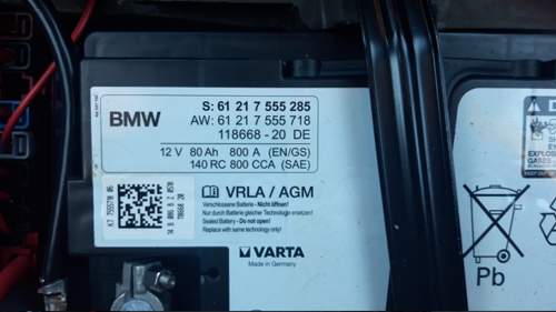

Ja, diese Meldung hatte ich auch bereits 2 oder 3mal gehabt. Deswegen denke ich, dass ich mir der Batterie nicht mehr in den Winter gehe. Ich muss mal sortieren, welche Aftermarket da in Frage käme. Generell bin ich ja ein Fan von Moll und Banner
Bei mir wird es Original BMW OEM Varta AGM Batterie sein. Die muss auch angelernt werden. Kostenpunkt Batterie 257€ +Arbeitskosten.
Wenn die Qualität immer noch so gut ist bei Varta, bin ich weiter zufrieden.
Jukka
nur für den Fall, das das Gerücht wahr ist und die OEMs bessere Qualität bekommen, frage ich die Batterie auch mal bei BMW direkt an.
Anlernen doch nur, wenn man Kapazität verändert oder auch wenn "nur" nur weil neu?
Meine "Alte" ist auch ne echte VARTA ;-)
Batterie-orig-bmw-80ah
Varta E39 AGM 70AH
Nimm diese, das ist die Richtige. Habe ich auch gerade eingebaut nachdem meine alte Aftermarket, die offensichtlich noch keine 4 Jahre drin war, den Geist aufgegeben hatte.
Empfehlung von Robbi.
Anlernen auch, wenn die Batterie baugleiche ist. Das Auto adaptiert sich an die alte Batterie und kann ohne das Anlernen die neue nicht vollkommen benutzen. So wurde mir erklärt.
Laut Autobild: „BMW: Eine Registrierung ist bei Fahrzeugen mit IBS (Intelligenter Batteriesensor) nötig. Dies trifft auf alle Typen seit dem Modellwechsel 2008 zu. Ohne Registrierung kann es zu einer Überladung der Batterie kommen, da das System nicht weiß, dass ein neuer Akku eingebaut wurde.“
