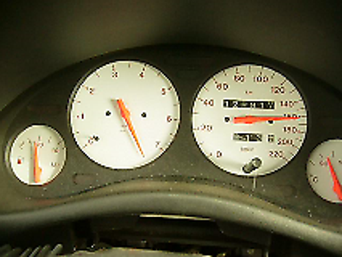

Ne , mach ich nicht. Hochdrehen tut er auch ganz gut. Siehe Foto. Ich fahr eigentlich nur Feuer.Geaändert wurde am Motor erstmal nichts. Bis auf den motor selbst und Tuning.
Die Pumpe ist jedoch noch vom 1.0 Corsa. Befeuert wird damit ein 2.0 Liter Motor. Ruckel tut da nix beim hochdrehen. Einzig das langsame fallen der Drehzahl gibt mit Rätsel auf.Kann mir nicht vorstellen, dass mit der original Pumpe ein 1.0 zu mager läuft. Oder haben die so klene Düschen.
Momentaufnahme-1-16-06-2012-13-20
