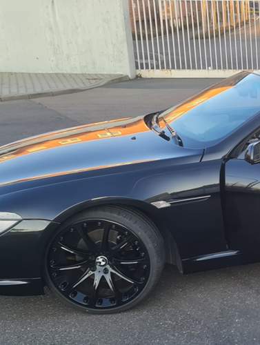

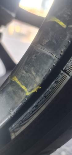

Aktuell steht er auf 21´Felgen. Ich habe vor 1 Monat neue Reifen gekauft und diese aufziehen lassen. Dabei ist aufgefallen, dass 2 Felgen einen Riss auf der Innenseite haben (siehe Bilder). Es handelt sich hierbei um die Hartge Classic2.
Meine Frage:
Ich möchte den Wagen gerne weiterhin mit 21´ Felgen fahren, doch leider finde ich im Netz keine Felgen die passen.

Riss in der Felge
