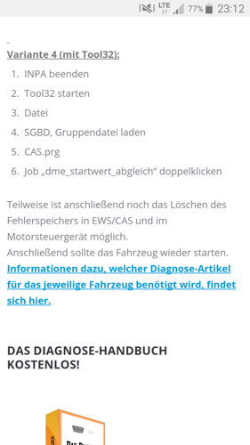

Ich habe bei meinen E63 von 2004 vor kurzem die BAtterie erneuert. Er hat mir leider den Fehler gesetzt:
2737 EWS Manipulationsschutz. Ich habe hier schon mehrfach gelesen, dass der Fehler über INPA mit einem DME - EWS Abgleich behoben ist. Jedoch sagt mir INPA aber bei jedem Versuch, Fehler ihf-0009 SG antwortet nicht. Ich komme aber in andere Systeme problemlos rein und hab zum Test den Kühlerlüfter angesteuert, funktioniert. Also warum geht gerade der Abgleich nicht? Fahrzeug startet logisch nicht. Oder muss ich bei dem Fahrzeug über CAS den abgleich machen? Nervt echt wie hölle :/.

mit inpa ging es bei mir auch nicht, habe es dann mit tool 32 gemacht. allerdings bei nem e65
Kann ich bitte eine Beschreibung von Rheingold bekommen? Finde die Schaltfläche nicht das er den abgleich macht. Bin da noch nicht so bewandert. Danke. Tool32 versuch ich auch noch. Schon mal danke für eure Hilfe. Ansonsten gibt es Sicherungen die ich überprüfen kann, die eventuell eoine Kommunikation verhindern?

Also Der Abgleich hat funktioniert und der Fehler war dann weg. Fahrzeug startet aber nach wie vor nicht. Beim ersten drehen des Zünschlüssels kommt der Fehler wieder. Könnte der Fehler auch an einer defekten Lesespule liegen? Bin der Meinung das ich mal etwas gelesen habe, das die beim e63 etwas anfällig sein soll. Den Abgleich habe ich mit Tool32 gemacht. Bekommt amn da eine Meldung das es funktioniert hat? Als ich es gedrückt habe, hat in innenraum etwas gesummt und die Lüftung ging kurz an.
