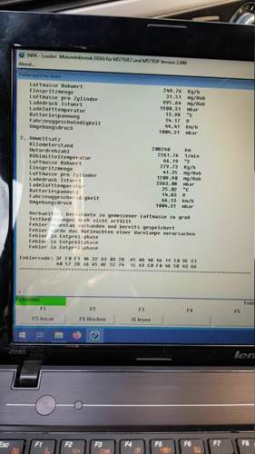

Folgenden Fehlereintrag habe ich:
0003FF0 berechnete zu gemessener Luftmasse zu hoch.

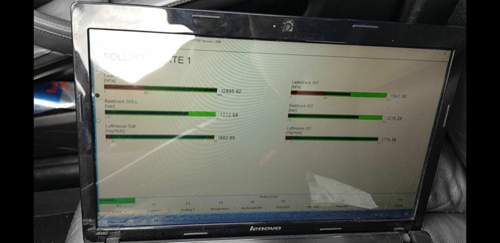

Ich habe gestern Abend meine Lambdasonde rausgedreht und mit meinem Endoskop ein Bild vom Partikelfilter gemacht. Dieser scheint bereits wieder dicht zu sein... Ich habe mir gestern Abend einen neuen bestellt und werde diesen die Tage einbauen. Ich werde euch auf dem laufenden halten.
210427
Sieht man doch bei der DPF Differenzdruckprüfung ob der dicht ist oder nicht.
Was sagen denn die Werte. Grenzwerte unten in meiner Sig.
@JanBuening schrieb am 28. April 2021 um 12:39:40 Uhr:
Das ist aber nur die Ursache des Fehlers. Geht die Luft flöten, kommt zu wenig davon in den Brennraum und das Gemisch ist zu fett. Folge Ruß.

Hallo nochmals. Der neue DPF ist drin. Die Ladeluftschläuche sehen optisch einwandfrei aus, dennoch kam folgender Fehlereintrag (RG / Inpa)
20210503
20210503
20210503
Luftmassenmesser schon getauscht? Steht ja quasi da...
