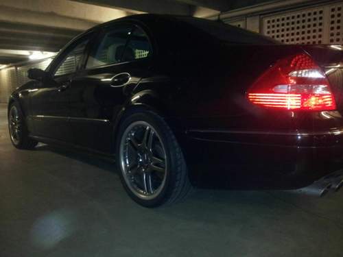

Hallo habe Zuwachs bekommen... Es ist ein W211 E55 AMG geworden BJ. 10.2005
Wagen macht nach den ersten 400KM einen sehr guten Eindruck. Und geht auch nicht schlecht😁

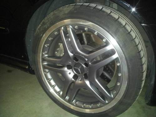

Habe AMG Styling 4 Felgen Titangrau auf dem Fahrzeug in Abmessung
8,5x19 ET30 VA
9,5x19 ET31 HA
Hat jemand ein Gutachten bzw. Freigabe für diese? Passen tun sie ja nur stehen sie nicht in den Papieren.

Ah ja übrigens war ich heute beim Tüv.... Was er sagte wird wohl überraschen und ist so wohl auch nicht ganz richtig.
Hat sich das Gutachten angesehen und gesagt das wenn ich 245 35 19 93Y + 275 30 19 96Y Reifen drauf mache ist die Eintragung nach 19.3 ohne Einzelabnahme kein Problem.
Y stehe für 300 Traglastindex ist ausreichend und im Gutachten steht nur bei geänderter Höchstgeschwindigkeit AMG
Keine Angabe von maximal 250 km/h oder etwas ähnliches.
Allerdings weiß wohl kaum einer von den Tüvlern das der AMG nicht immer 300 im Schein stehen hat. Die denken das wäre die normale Geschwindigkeit und nicht offen.
Fazit mit 245 35 19 + 275 30 19 hätte ich die Felgen heute innerhalb von 10 Minuten Eingetragen bekommen.
