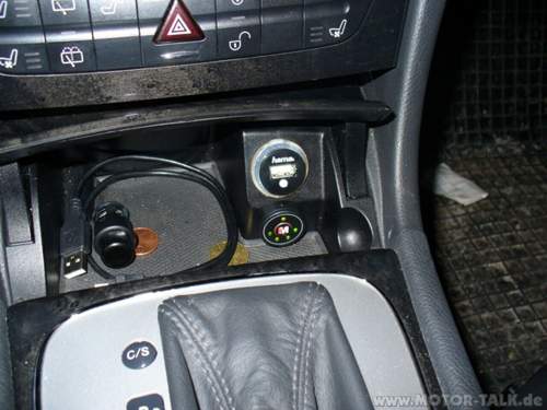

Habe mich selbst für meinen 500er für einen MTM EcoDrive entschieden.
Umschaltzeit im Winter bei minus10Grad ca 2KM.
Wartungskosten alle 25tkm 50Euro. Also sehr überschaubar.
Die Tankanzeige habe ich allerdings im Ascher verbauen lassen.
Muß die nicht ständig sehen. Erstens weis ich ungefähr wie weit ich
mit LPG fahren kann und 2.fängt die Anzeige zu piepsen an wenn
auf Benzin umgeschalten wird.
