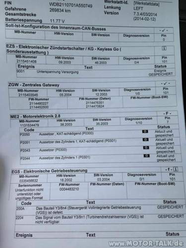

habe ein problem bzw. will ich mir einen E500 306PS zulegen, der bei der probefahrt dieses Problem hatte.
Anfang der Probefahrt war alles ok. Das Fahrzeug war schon auf Betriebstemperatur und ich wollte natürlich auch mal Schnell beschleunigen. ich habe ca. 3 mal Voll beschleunigt um mich davon zu überzeugen ob alles ok ist. wo ich es dann wieder ruhiger angehen lassen habe, begrüßte mich die Motorkontrolleuchte und er fing an zu ruckeln und ich denke 1 Zylinder war ausgefallen. Motor abgestellt und Motorabdeckung runter. Linken vorderen 3 Zündspulen voller Öl und rechts der erste Voller ÖL! Wir haben nochmals rangetastet und es war frisches ÖL das wohl irgendwo rausgedrückt worden ist. Natürlich Verkäufer verzweifelt und er hätte ja nie Probleme gehabt etc. Er war heute angeblich beim Fehler auslesen bei MB und sie hätten gesagt Zündspule, Kabel etc. könnte alles sein. Das Protokoll würde er mir noch zu kommen lassen. Jetzt meine Frage nehmen oder sein lassen? er ist 500 euro vom preis runter wenn ich ihn so nehmen würde. Für mich wäre das kein problem ne Zündspule und alle Kerzen würde ich tauschen samt Deckeldichtung komplett, das es nirgendswo mehr siffen würde.
Jedoch habe ich bange das es was anderes sein kann und ich auf ihn sitzen bleibe mit teuren Kosten. Hat jemand diesbezüglich erfahrungen was es sein könnte? Wäre sehr dankbar da ich ihn evtl. morgen holen und abschleppen lassen würde.

also wenn er ok wäre 8000 und jetzt halt 7500. ich hab mal einen bericht angehängt der ist von dem gefahreren Fahrzeug. bitte um hilfe hab schon interesse an dem Fahrzeug.
Img-20140410-wa0003
die batterie wurde auch mal abgeklemmt nach dem der Fehler auftrat evtl. daher die folge fehler

wenn die voller öl sind, dann kann auch die ventildeckeldichtung hinüber sein......das öl gelangt an die zündkabel und kriecht hoch zur zündspule......
nicht ganz selten bei diesen motoren.....
hallo
die ist eh hinüber da ölt es schon an den seiten
dann zieh die stecker ab (gucken ob es überhaupt noch möglich ist) und schau nach kriechöl.
was könnte mir den am schlimmsten passieren bei dem fehler?
