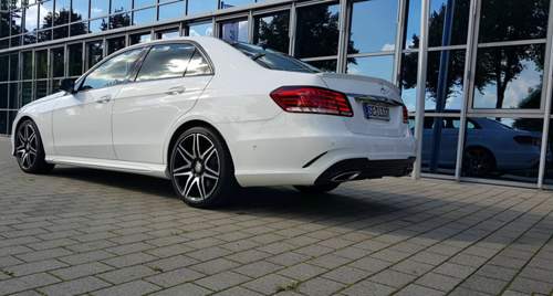

Zum Thema nachträgliche Tieferlegung: da sieht es beim 4matic wirklich mau aus und ich habe selbst mal geschaut und auch nur das Angebot von Eibach gefunden (was ja nicht schlecht sein muss).
Ich fahre selbst einen 4matic mit AMG plus und der schaut von der Seite so aus:
