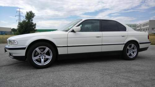

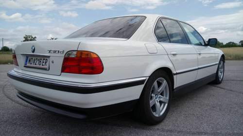

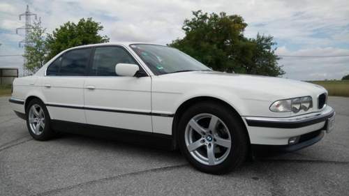

Hab meinen 728er seit 2012 und bin sehr zufrieden mit ihm.
Größter Schaden am Antrieb war bisher, ein explodiertes
Kugellager der Wapu,wodurch der Lüfter inklusive
Flachriemen gleich mit zerstört wurden.
Bei den V8 ist auf die Gleitschiene und den Kettenantrieb
zu achten, nach 200tkm und über 20J gehen die in die Knie,
kapitale Motorschäden sind keine Einzelfälle.
Der im letzten Link von mir wirkt schon sehr glaubhaft. Muss man sich halt ansehen.
Wenn man lange genug sucht findet sich noch der ein oder andere ehrliche Erstbesitz.
Habe damals auch über ein Jahr gesucht und wurde durch Zufall fündig.
2012 vom Erstbesitzer gekauft mit nur 17.000 km (BJ 04/2001) und alles belegbar. Aktuell hat er 78.000 km.
Man muss halt wissen was man will.
Für mich war wichtig Topzustand, rostfrei, wenig km, unverbastelt.
Hat zwar nur Grundausstattung und ist ein 730d, aber habe den Kauf bis heute nicht bereut :-))
