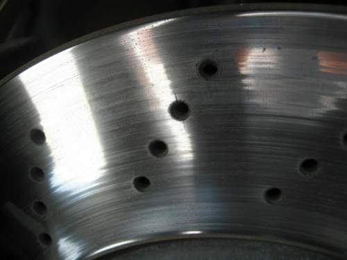

Guten Abend,
ich habe das Problem das nach 38 Tkm bereits das 2 te Paar Bremsscheiben gerissen sind.
Lt. Mercedes nutze ich die Bremse falsch.
Ich fahre zwar viel Autobahn allerdings nicht als Ersatz fuer die Rennstrecke.
Mercedes weigert sich die Bremsen zu tauschen.
Hat jemand Erfahrungswerte ???
Danke

Original geschrieben von benztownboy
bei 75000 km wurden meine Scheiben gewechselt. Bei 40000km das erste mal die Beläge.
Risse waren bereits ab etwa 20000km zu sehen. Laut MB sind diese kein Problem, solange sie nicht ineinander laufen.
Das kommt der ungefähren "Normalnutzung" nahe.
Ich habe jetzt fast 50 000km runter (2.Inspektion steht an in 4000km), fahre recht viel mit einem sehr schweren gebremsten Hänger (2000kg), sowie einem ungebremsten Hänger (750kg).
Demzufolge was hier viele schreiben müssten meine Bremsen schon längst am Ende sein, denn gerade der ungebremste Hänger schiebt enorm und geht auf die Bremsen.
Ich habe den ersten Satz Bremsklötze drauf und den ersten Satz Scheiben.
Vor knapp 4 Wochen habe ich mir in Berlin eine Felge kaputtgefahren, diese wurde in der MB Niederlassung am Salzufer getauscht.
Durch diesen Thread inspieriert bat ich die Werkstatt sich doch in diesem Zuge meine Bremsen mal anzusehen.
Aussage. Die Klötze werden wohl bei der nächsten Inspektion vorne getauscht werden müssen, die Scheiben halten locker nochmal die selbe Distanz (also dann 100 000km). Die Risse wären absolut unproblematisch in der jetzigen Form.
Ich habe gerade mal zwei Bilder von der rechten und linken Scheibe gemacht.
Bremse-mercedes-007
Bremse-mercedes-006

gerissene Bremsscheiben würde ich persönlich immer tauschen lassen
Das seh' ich auch so. Bei Sicherheit kein Kompromiss.
Die Scheiben an meinem wurden übrigens auch nach der letzten (75.000er) Inspektion nicht getauscht, weil i.O. (d.h. auch: rissfrei). Nach nun knapp 76.000km sehen sie aus wie heute fotografiert (s.u.). Zugegebenermaßen fahre ich "rund", d.h. bremse vorausschauend und vermeide harte Bremspedaleinstiege (soweit möglich). Allerdings zieht meine Limo ab und an auch einen ungebremsten Motorradanhänger, der beladen ca. 360kg Zusatzgewicht bringt, immerhin. Auch das kann ordentlich schieben, wenn man z.B. die Dolos oder Alpen runterfährt.
Gruß, 620Nm
Ich war auch bei Mercedes und da wurde mir gesagt, "Nein normal ist das nicht. Das sind Hitze risse. Müssen sofort ausgetauscht werden".
Wenn kann man bitte jetzt noch trauen?!
So grillt man jede Bremse.
Du erzählst Schwachfug.
Schonendes Bremsen schont die Bremsen😉
Unser T-Modell bekam bei der 50.000 Km-Inspektion vorne zwei neue Bremsscheiben, da an den Bohrlöchern gut sichtbare Hitzerisse zu sehen waren.
Der Meister erklärte damals, dass ein Tausch notwendig war, da die Risse beinahe bis zum Rand der Scheibe reichten. Solange die Risse nur im direkten Bereich um die Bohrlöcher auftauchen, sind sie (angeblich) unkritisch.

Wenn ich Risse in den Bremsscheiben hätte, würde ich gar nichts beobachten, sondern die Dinger wechseln lassen.
