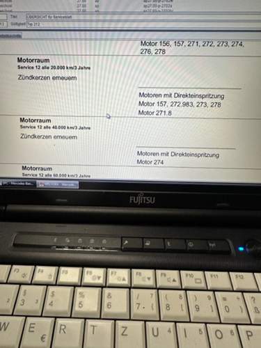

In meiner WIS/ASRA steht in der Serviceblattübersicht, dass alle 3 Jahre oder 20.000km die Zündkerzen gewechselt werden sollen.

WIS Auszug

20 000 km ist korrekt
Beim M276, 306 PS: 4 Jahre oder 75.000 km

Die unterschiedlichen Intervalle in den Anhängen im EP könnten für bestimmte Länder (meistens sind das solche mit schlechterer Spritqualität, staubreich etc.) gelten...zumindest weißt die Fussnote daraufhin.
