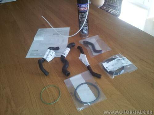

Das sind so die Sachen, die ich bis jetzt gemacht habe, vor der Drosselklappe und hinter der Drosselklappe und es hat einiges verbessert.

Hast du überhaupt kontrolliert, ob er Falschluft zieht? Das ist ein bekanntes Problem.
Es wurde auch schon zig mal erwähnt: Die Drosselklappe! Reinigen (NICHT tauschen!) dauert keine 20 min. und kostet unter 10 Euro, wenn man sich einen speziellen Reiniger holt. Das braucht man auch nicht in der Werkstatt machen lassen. Jeder, der mit einem Schraubendreher umgehen kann, bekommt das hin -- völlig ohne Arbeitsstunden zu bezahlen.
Selbst, wenn die nicht wirklich "schlimm" aussieht, hat das sehr wohl einen großen Einfluss auf den Leerlauf.
Bevor du dir weiter ein Teil nach dem anderen kaufst, würde ich das einfach mal machen. Was den Temperatursensor betrifft, lohnt es sich schon den noch zu probieren, weil er (soweit ich weiß) keine 20 Euro kostet.
Würde es so machen:
- Ansaugbrücke, etc. demontieren, auf poröse Dichtungen überprüfen, ggf. Dichtung kaufen (paar Euro)
- Danach die Drosselklappe mit Drosselklappenreiniger sauber machen (selbst wenn das nicht die Ursache ist, lohnt es sich, da es früher oder später zum Problem wird)
- Dichtungen, etc. ggf. leicht einfetten
Wenn es dann immer noch nicht läuft, den Sensor kaufen.
Wenn du Hilfe bei der Ausführung brauchst, kannst du dich gern an mich/uns wenden. Selber machen spart bares Geld und du lernst etwas über deinen Dicken.🙂

Schliesse mich dem Max an, das Thema Ansaugtrakt kannst Du mit wenig Kosten und etwas Eigenaufwand selbst erledigen.
Das würde ich an Deiner Stelle als ohnehin notwendige Wartungsarbeiten für den M112 ansehen und einfach ohne viel nachzudenken durchziehen.
Kostenpunkt für die Dichtbeilagen liegt bei ca. 20 Euro, selbst schrauben ist gratis 😉 Dauert aber nicht allzu lange, so viele Schrauben sind da nicht zu lösen.
