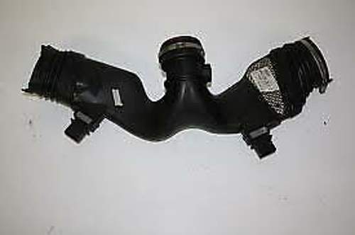

ich habe seit kurzem einen E320 CDI aus 2008 mit aktuell 143 tkm. Da normalerweise der Luftmassenmesser fast ein Verschleißteil ist, würde ich den bei einem Preis bis zu 100,- auf Verdacht tausche, denn dadurch würde sich der Dieselverbrauch senken lassen und das Ansprechverhalten verbessern.
Nur habe ich den LMM nicht bei den bekannten Ersatzteileversendern gefunden. Könnte mir jemand mit der Teilenummer und eine Bezugsquelle helfen?

Guten Morgen. Die Luftmassenmesser, Dein Motor OM642 hat zwei Stück, findest du unter deiner Motorverkleidung in der Ansaugbrücke aus schwarzem Kunststoff. Gibt es auch nur Komplett mit selbiger zu kaufen. Ich denke so 250,-Euro eher mehr dürfte sie kosten.

endlich bringt es einer auf den Punkt. Habe gerade nachgesehen:
Die Ansaugbrücke ( Hirschgeweih) A6420907437 gibt es nur kpl. mit den zwei LMM für 266 Netto.
Warum die LMM nicht einzeln zu haben sind, erklärt sich vermutlich damit, dass die nicht kaputt gehen.

Dankean Dieter und glyoxal für die Erklärung und die Teilenummer!
alter... der 2. beitrag von sippi war 100% ig korrekt... 😠
da hilft man den leuten und dann sowas...
schade das auf maf nix für den V6 gibt...
Das stimmt, Sippi hat die korrekte Teilenummer genannt, nur konnte ich zu dem Zeitpunkt noch nichts mit dem Begriff "Reinluftleitung" anfangen, weil mir nicht das "Hirschgeweih" noch nicht bekannt war. Ich kannte halt die LMM nur in einer anderen Form.
Evtl. wären 1-2 Wörte Erklärung ganz gut gewesen. Sorry Sippi.
