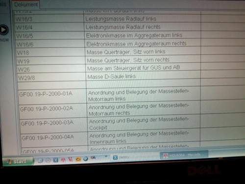

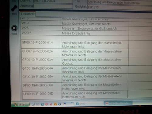

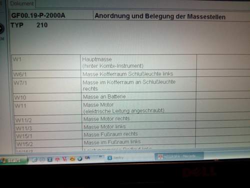

Hab mal die Massepunkte rausgesucht, sind schon ein paar und zu jedem gibt es Bildchen...

Ok aber im Schaltplan aber steht leider nicht wo die Massepunkte sind,,.. schau mal unter bzw hinter dem scheinwerfer den Kabelsatz zu verfolgen hilft da schon sehr genau . Diese Massepunkte sind vereinfacht mit letfähigen manterial Überzerzogene Metallteilchen meist aus Blech , Form ähnlich einer krone jedoch Anstelle der spitzen kontaktleche auf die man stecker stecken kann.. die irgendwo an die Karosserei geschraubt werden.. Es gibt aber auch Gewindestifte angeschweißt oder andere verschaubungsmöglichkeiten auf die Massekabel einfach angeschraubt werden .
Wir schreiben Massefehler... du gehst nicht darauf ein oder Fragst nicht nach..? Äh sorry.. Massepunkt ist unter dem Luftfilterkasten..
Du schreibst vom messen und Messwerten.. die für den Mechaniker wenig aussagen,... dann solltest du aber vieleicht etwas mehr über dich schreiben denn sonst entsteht der fehlerhafte Eindruck wie eben passiert.. Das auch jemand der Dich nicht kennt versteht wie das zustandekommt.. Wenn du einfach nicht weist wo diese sogenannten Stützpunkte sind so frag doch einfach,.. konkreter.. dann kann man Dir auch Helfen.. und wird das auch tun..
Schau mal an der gleichen Stelle auf der anderen seite ... Die sind meist an die Seitenwand unter den kottflügeln angeschraubt.. wenn das nicht hilft dann leg einfach ein Kabel auf eine bekannte >Massestelle ... Es gibt so wenn ich mich nicht ganz irre ca 15 - 20 solcher Massepunkte,.
Am Motor zur Karosserie werden die Masselkabel häuffig an den Motorlagerverschaubungen mit angeschraubt , oder am Getriebeflansch zw Motor und Automgetriebe an den Verbindungsschrqauben , beim w 210 im Anlasserbreich an den Motor-getriebeverschraubugen - Karosse -Motor ist unter dem Fahrzeug-Boden im Bereich des Gaspedals zu suchen , und die anderen ..? einfach mal die Augen öffnen und den Großverbrauchern folgen .. Machen wir auch so..
Zum reinigen . je nach Zustand die Teile erst mal abschrauben, mechanisch reinigen abschmirgeln bürsten... wie auch immer macht es oft Sinn die Schauben zu erneuern ... hierbei geht es hauptstsächlich darum die kontaktfähigkeit herzustellen.. oft hilft es auch mal eine kupferdichtung als leitfähigkeitsverbessereung mit einzuschrauben..
ich hoffe das hilft dir nun weiter... Jol.

@Anderas:
Danke für die Bilder, die geben mir dann schonmal nen besseren Überblick für ne Art Checkliste.
