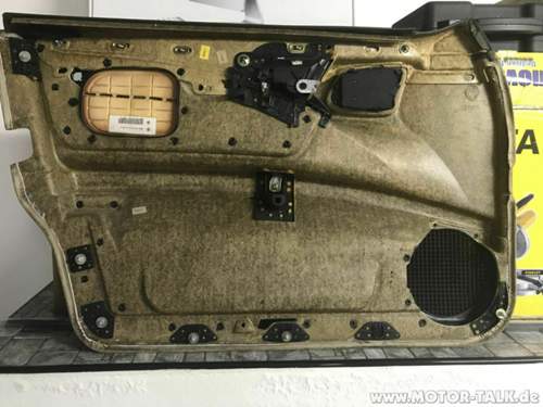

Update: Heute habe ich endlich meinen Mut zusammengenommen und bin an die ZV heran gegangen.
Es war ja klar dass die Fensterfuehrung raus muss, weil sonst niemals der Wechsel des kompletten Tuerschlosses machbar waere. Die benoetigten 4,8 mm Blindnieten, den 4,8 mm Bohrer und die passende Nietzange habe ich auf eBay gefunden. War das einzige dass ich nicht in diesen Groessen hatte, und das gab es hier auch nicht zu kaufen.
Ausbau: Also wieder die Tuerpappe runter, danach den Schliesszylinder raus, und vorsichtig die 4 Blindnieten der Fensterfuehrung ausgebohrt. Ach Ja, das Fenster liess ich dabei komplett oben also geschlossen. Danach ging die Fensterfuehrung recht einfach heraus. Zum Schluss noch die Torx Schrauben vom Schloss ab, und mit einigem Fummeln kam das komplette Teil mit der Plastikabdeckung heraus. Fazit: es war komplett hinueber... der Unterdruckanschluss am Schloss gebrochen, und auch einige andere Teile gebrochen und ausgeleiert > ab in die Tonne damit :)
Einbau: das gebrauchte Schloss samt Plastikabdeckung wieder hineinzubekommen war noch mehr Fummelei, weil da trotz der entfernten Fensterfuehrung sogut wie kein Platz ist. Endlich wieder an Ort und Stelle und festgeschraubt, den Unterdruckschlauch angesteckt, und gleich getestet. Funktioniert :)
Am schwierigsten war es jedoch die Fensterfuehrung wieder in das Gleitstueck einzuschieben (man sieht da so gut wie nichts - auch mit Lampe). Also das Fenster etwas heruntergelassen, und dann ging es. Danach alle 4 Blindnieten eingesetzt, gleich alles etwas geschmiert, und die Tuerverkleidung wieder eingebaut (ging jetzt bereits weit schneller).
Fazit: Die ZV, der Schluessel von aussen, und der Fensterheber funktionieren wieder perfekt, und jede Menge Geld gespart, denn knapp 2000 KM insgesamt zum naechsten :) nach Bangkok, Hotel, und die erheblichen Kosten bei Mercedes Thailand, waeren mich auf mindestens 1000 Euro gekommen (falls die das Teil ueberhaupt gehabt haetten, was ich aber stark bezweifle) :)

So, jetzt hat die Neugier doch gesiegt, und ich habe die Tuerpappe ausgebaut. Natuerlich sind mir dabei trotz aller Vorsicht 2 Plastikteile entgegengekommen (waren wohl bereits ab Werk mit einer Art Schaum verklebt). Mal sehen womit ich das dann wieder reinkleben kann :)
Danach gecheckt, und tatsaechlich ist jetzt ein leichtes Zischen zu hoeren. Kommt aber wohl nicht vom Schlauch sondern eher irgendwo vom Schloss. Habe mal etwas an dem Schlauch gewackelt und das Zischen wurde staerker. Das heisst wohl dass jetzt das Schloss raus muss :(
