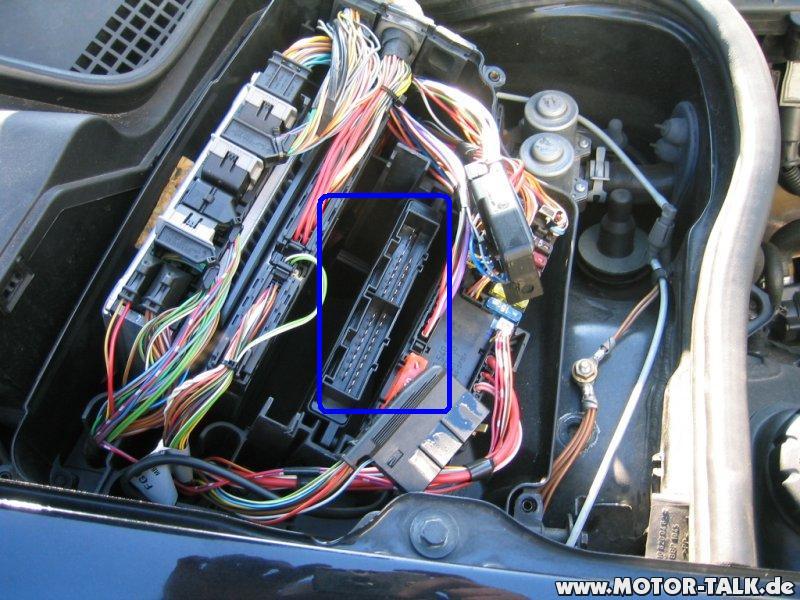

Wenn am Getriebe-Zentralstecker Öl raustropft, ist mit Sicherheit dein ganzes Getriebe-Steuergerät voll Öl. Das kann je nach Verschmutzungsgrad, Wassersättigung oder wann immer auch Notlauf oder andere Symptome auslösen.
Wurde das überprüft? Nach deiner Aussage wohl nicht. Die Abdichtung des Steckers kostet selbst bei DB nur ein paar Euro. Die sehen aber dabei nicht unbedingt ins Steuergerät.
Kannst du aber leicht selbst machen:
Das Getriebe-Steuergerät sitzt im Motorraum vor dem Beifahrer unter dem großen Deckel, wo Klima draufsteht: Bild
Reparatur findest du Hier
Ich würde das Problem nicht unterschätzen. Das Öl im Steuergerät ist verschmutzte Drecksoße und sehr wohl elektrisch leitend.
Und irgendwas muss den Notlauf bei dir auslösen. Ich denke schon, dass er im Notlauf ist.
Probiers doch mal aus: Dreht er noch über 3000/1/min in den unteren Gängen? Wie "schnell" ist er überhaupt noch?
Erst einmal Danke für den Tip, aber wie gesagt ich habe kein Automatikproblen, dennoch habe ich das Getriebesteuergerät ausgebaut, ca. 100ml Öl entfernt, auseinander genommen und gereinigt. Nu ist es wieder schön sauber.
