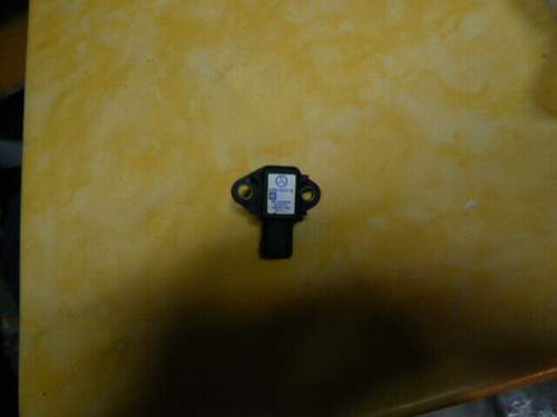

Was meinst du mit Ladedrucktemperaturfühler?
Ich hatte auch mal einen 220er mit Schwarzrauch, habe den Ladedruckfühler getauscht, dieser sitzt an dem Steigrohr, das vom LLK hoch kommt, danach wars weg. Meinst du den, werde mal kramern nach einer ET Nummer, glaube ich habe den alten aufgehoben.
Gruß Jürgen
hab dir das Ding mal rausgesucht und fotografiert das "Made in" sagt doch schon alles oder
P1030745
P1030745
Ja genau das ist der Ladedruckfühler, der konnte bei mir nichts mehr fühlen da das Röhrchen abgebrochen war. Der Temperaturfühler sitzt genau auf der anderen Seite vom Rohr mit Stecker und Kabel.
hab ich das jetzt richtig verstanden, den Ladedruckfühler hast du auch schon neu?
tschuldigung, habe nochmal zurückgelesen, hattest du schon geschrieben, dass der neu ist.
