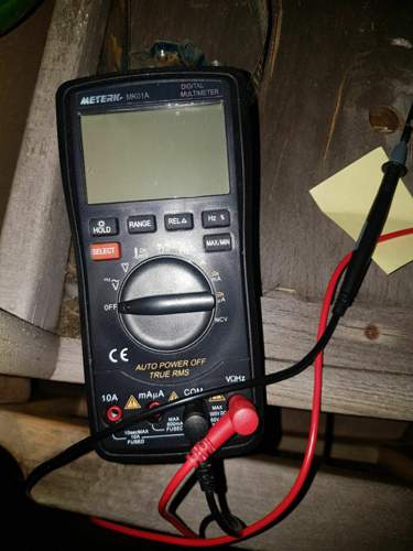

Und hattest bei der Strommessung die rote Prüfleitung in der 10A-Buchse stecken und den Wahlschalter auf “A“ eingestellt?
Ja, hatte ich. Die Anzeigen im Armaturenbrett sind nicht mal hoch, also Tankanzeige. Also irgendwie merkwürdig
Schmelzsicherung im Meßgerät defekt. Passiert schnell mal, wenn man abwechselnd Spannungs- und Strommessungen durchführt und dabei nur den Wahlschalter umstellt ohne die rote Meßleitung umzustecken.

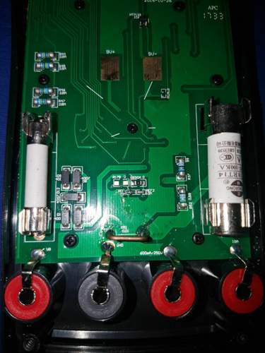

Ok, das ist schon ziemlich merkwürdig, er misst tatsächlich nicht mehr mit der großen Schmelzsicherung, die kleine funktioniert noch.
Auch weiß ich nicht, ob es an der Sicherung liegt, oder am Port auf dem DMM.

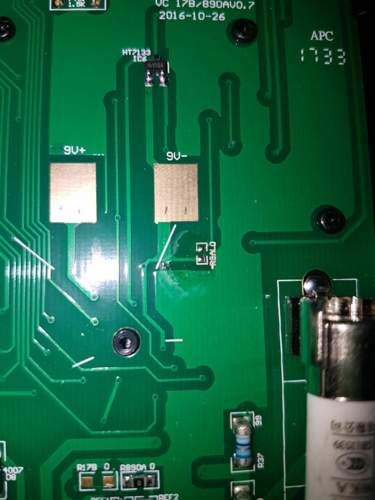

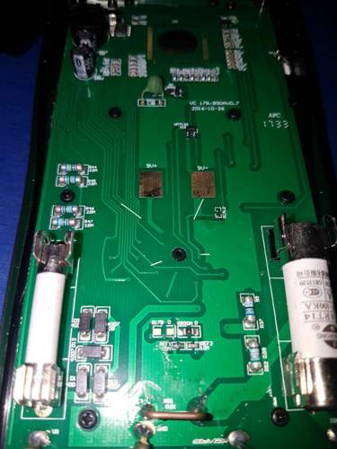

Die ansonsten sehr sauber gelötete Platine hat an 2 Stellen so Ablagerungen, könnten von dem Flussmittel sein, oder eben ein indiz, dass es zu warm wurde?
Was meinst du?

Besorge dir ein oder zwei Ersatzsicherungen und du wirst sehen, daß man den Ladestrom am Roller messen kann.
Den weiter oben beschriebenen Testaufbau mit einer Glühlampe kannst du dann auch mal in Betracht ziehen. Damit läßt sich die Funktion des Strommeßbereiches schnell und leicht überprüfen.
PS: Der “Kupferbügel“ unten auf der Platine ist der Shunt zur Strommessung im 10A-Bereich.
