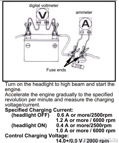

Miss mal den Ladestrom mit deinem Multimeter, das hat doch sicherlich einen 10 A Gleichstrommeßbereich. Die Ladestrommessung ist aussagekräftiger als rein die Messung der Ladespannung. Viele Anwender haben jedoch wenig Erfahrungen mit Strommessungen und scheuen (auch aufgrund negativer Erfahrungen) die Ladestrommessung.
Die Auftrennung des Stromkreises zur Messung des Gleichstroms, der entweder von Batterie entnommen (Entladestrom) oder in die Batterie “reingepumpt“ (Ladestrom) wird - das Ganze erkenntlich am Vorzeichen - ist beim Billigchinesen besonders einfach: Schmelzsicherung aus dem Sicherungshalter der Plusleitung herausziehen und das Ampèremeter (Multimeter im 10A oder 20A Gleichstrommeßbereich) in die geöffnete Plusleitung einschleifen, d.h. in Reihe schalten. Klemmt man die schwarze Prüfspitze am Sicherungshalter an den Kontakt in Richtung Batteriepluspol und die rote Prüfspitze an den anderen Kontakt des Sicherungshalters in Richtung Verbraucher, dann zeigt das Multimeter ein Minuszeichen beim Entladen. Zur Probe kannst du einfach die Zündung einschalten und eine Bremse betätigen, das Ampèremeter wird ca. - 2 A anzeigen, d.h. es fließt ein Gleichstrom von ca. 2 Ampère aus dem Akku, während das Bremslicht und Zündung eingeschaltet sind. Startet man nun den Motor mit dem E-Starter, wird sich die Minus-Anzeige noch verändern (aber nicht den sehr hohen Strom des E-Starters anzeigen) und sollte dann in eine Plusanzeige wechseln, sobald der Motor läuft. Den Bremshebel auch wieder loslassen, denn das Bremslicht zieht schließlich Strom.
Bei mittlerer Drehzahl sollte die Lima den Akku mit 1 bis 1,5 A laden, was dann am fehlenden Minuszeichen in der Anzeige des Multimeters sichtbar ist. Ist der Ladestrom signifikant größer oder kleiner, liegt ein Fehler im Ladesystem (Akku, Lima, Regler, Verkabelung) vor.
Vor der Durchführung einer Ladestromprüfung sollte man die Batterie mit einem Ladegerät vollladen.
Gruß Wolfi
Nachtrag: Der sehr hohe Stromverbrauch des E-Startes wird nicht angezeigt, weil der Strom für den Elektrostarter über eine eigene, dickere Plusleitung direkt von der Batterie über das Starterrelais fließt.

Naja, mein Multimeter kann zwar bis zu 10 Ampere messen und das sogar gesichert, allerdings max. 10 Sekunden (meine ich). Ist das nicht zu knapp?
Aber gut, ich kann es mal probieren, einfach beim dünneren Pluskabel diese Sicherung raus und Multimeter dazwischen? Darf ich Krokodilsklemmen nehmen?
Übrigens, aktuell startet der wie eine 1 über E-Starter, also klicken und der ist direkt da 🙂
@der-andyman
Sofern dein Multimeter einen 10A Gleichstrommeßbereich hat, darfst du damit stundenlang Ströme messen. Überschreitet man den Meßbereich, dann brennt i.d.R. die eingebaute Schmelzsicherung durch. Das passiert manch einem Anfänger schnell, wenn er bisher nur Spannungsmessungen durchgeführt hat und das Meßgerät bei einer Strommessing nicht in den Stromkreis einschleift, sondern bspw. parallel an einem Verbraucher den Stromverbrauch ermitteln will.
Bei einer Strommessung mit einem klassischen Multimeter muß immer die zu messende Leitung aufgetrennt und das Meßgerät in Reihe dazwischen geschaltet werden.
Selbstverständlich benutzt man Krokoklemmen dafür, dann hast du deine Hände frei. 🙂
Gruß Wolfi

So, heute konnte ich endlich messen, leider klappte die Strommessung nicht, keine Ahnun wieso, aber die Spannung zeigte mir: Die Batterie ist defekt, denn die Spannung sank beim Starten auf 7,47 Volt ab.
Ich habe mir heute eine neue gekauft und bereits verbaut, mal sehen, wie es dann in Zukunft wird.
Die Ladespannung lag im Leerlauf übrigens bei 14,4 Volt, ohne weitere Verbraucher.
PS: Kann eine defekte Batterie einen Mehrverbrauch an Sprit hervorrufen? Mein Roller verbrauchte normalerweise 2,5 Liter, eben vollgetankt und ich war bei 3,32 Liter / 100km... Das ist schon ein gutes Stück mehr.
@der-andyman schrieb am 5. Mai 2018 um 21:45:16 Uhr:
Hast du für die Strommessung am Sicherungshalter das Multimeter schön dazwischen geschaltet und am Meßgerät auch die rote Prüfleitung in die 10A-Buchse gesteckt?
Also, ich habe diese Sicherung entfernt, die mit dem dünnem Draht im der Mitte und die beiden enden mit meinem Multimeter dazwischen gebrückt. Ist das falsch?
Das ist soweit korrekt. Du mußt aber die rote Prüfleitung am Multimeter in die spezielle Buchse zur Strommessung stecken. Oder hat dein MM keine separate Buchse für den 10A Strombereich?
Ein Foto deines DMM könnte Aufschluß geben.
