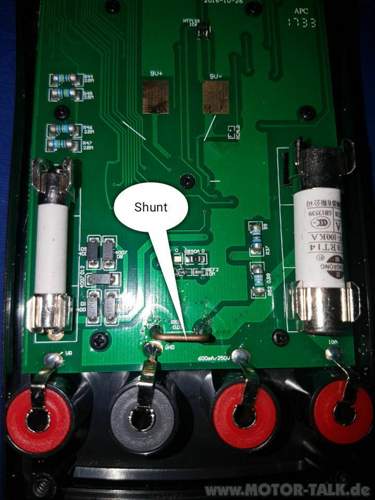

Auch habe ich die Sicherung mal gemessen, bzw. messen wollen, aber die Anzeige hat sich zu "es ist nichts angeschlossen" nicht geändert, dort stand die ganze Zeit "O.L."
Als ich die kleine 0,5 Ampere Sicherung mal im Ohmmeter gemessen habe, stand da immerhin ein Wert, dieser funktioniert auch. Mit dem Port, wo ich eben max. 600 mA messen kann, konnte ich einen kleinen Motor an einer 9V Batterie betreiben und las auch 48 mA Stromaufnahme
Ich schaue mich dann morgen oder so mal nach einer neuen Sicherung um, sind die Dinger teuer? Bekommt man die bei Conrad? Meine ist wohl 10A 400V, mal schauen.

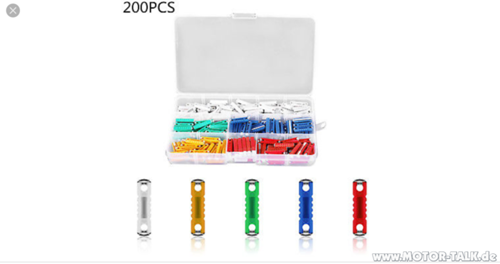

Zu Testzwecken kannst du auch mal eine alte Sicherung aus dem Kfz-Bereich (die waren früher ja auch rundlich) in dein Meßgerät einsetzen, gibt's in verschiedenen Farben je nach Stromstärke von etwa 7 bis 20 A. Mußt nur schauen, ob es von den Abmessungen einigermaßen in den Sicherungshalter des Meßgerätes paßt. Frag deinen Vater, der hat mit Sicherheit noch einige dieser alten Sicherungen rumliegen (heutzutage gibt es ja nur noch die Flachstecksicherungen im Pkw-Bereich).
Kfz-sicherung
Was meinst du mit dem Kupferbügel? Wofür brauche ich den denn?
Und nein, leider haben wir so eine Sicherung nicht da, vom Pkw Bereich.
Ich muss einfach demnächst eine kaufen und ersetzen.

Auch weiß ich nicht, ob es an der Sicherung liegt, oder am Port auf dem DMM.
Die ansonsten sehr sauber gelötete Platine hat an 2 Stellen so Ablagerungen, könnten von dem Flussmittel sein, oder eben ein indiz, dass es zu warm wurde?
Ein Shunt ist ein niederohmiger Widerstand, der zur Strommessung benutzt wird. Bei einer Strommessung soll der Innenwiderstand des Meßgerätes möglichst klein sein, sonst wird nämlich der mögliche Stromfluß durch das Gerät selbst behindert.
Gruß Wolfi
Shunt
Ok... Und die Sicherung ist es, die dann den Stromfluss bei zu hohen Strömen unterbricht. Alles klar.

Sicherung ersetzt, Glühlambentest bestanden, Freitag oder Samstag will ich dann den Roller durchtesten 😁
