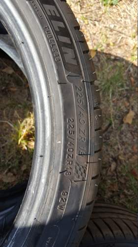

Hallo zusammen, ich habe vor kurzem AMG Felgen mir geholt. Die Größe ist 235/40R 18
( 8.5J×18 H2 ET48 ) welsches Adapter brauche ich für die Felgen die sollen auf mein CLK w208 drauf.
Ich kriege immer unterschiedliche Meinungen und Vorschläge bin überfordert und weiss nicht mehr was richtig oder falsch ist. Kann mir jemand weiter helfen? Ob ich die drauf montieren darf oder kann ??!!!! MfG Tobi

Das sind die die Felgen die auf mein w208 drauf kommen sollen bitte bitte Hilfe

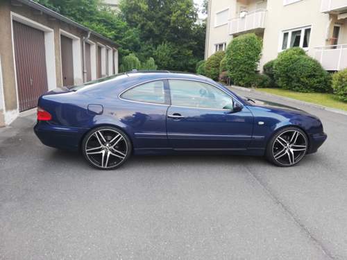

Anbei mal ein Bild meiner MAM-Felgen... 9x20 mit 245-30-20 rundum. Sah auf den ersten Blick gut aus. Beim zweiten Blick allerdings wirkte die Bremse recht mickrig dahinter..... TÜV... keine Ahnung wie mein Vorbesitzer das gemacht hat.... und es war damals das erste, was bei mir runterflog, weil er sich total beschissen gefahren hat, trotz astreiner Achsgeometrie und vielen Luftdruckexperimenten. Und je nach Toleranz kann das hinten am Stoßstangeneck anschleifen.
Deswegen steckt da wieder mein 17-Zoll Radsatz meines alten 230k drauf.

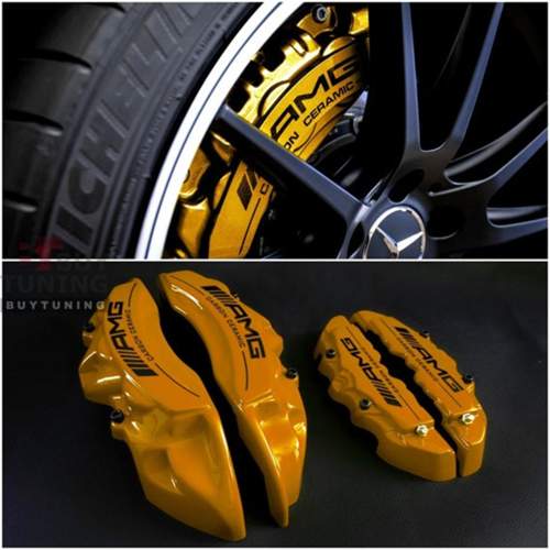

Hi Picard,

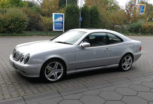

hast du die Bremssättel in gelb? Sieht geil aus! Gibt´s noch mehr Fotos davon?
Gold metallic, nicht gelb 😁
