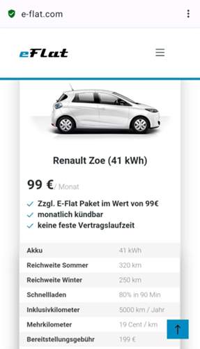

Um ohne Risiko erstmal auszuprobieren, könntest du bei um die 5 tkm im Jahr auch erstmal günstig abonnieren statt kaufen. Und dann scharf rechnen, ob man mit einem Kauf wirklich besser davonkommt. Ist eine Frage der Jahresfahrleistung.
Mii 188 Euro plus Strom
Zoe 198 Euro plus Strom
