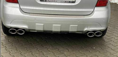

Ich habe ein ähnliches Problem wie Du. Vor einigen Wochen habe ich mir einen ML 500 in Duisburg bekauft. Der Vorbesitzer hat den Auspuff komplett leer gemacht. Es klingt nicht schlecht und er meinte in Duisburg fahren alle so rum. Hier in Süddeutschland ist die Polizei da wesentlich unentspannter und ich habe mir jetzt einen Edelstahlauspuff mit ABE bestellt. Der sollte in zwei Wochen fertig sein und dann kann ich Dir sagen wie das klingt.

Habe heute den Auspuff bei www.goeckel.de verbauen lassen. Ich bin top zufrieden, der Auspuff ist genau so wie ich es mir vorgestellt habe. Herr Goeckel ist sehr freundlich und kompetent und hat mir genau meinen Auspuff gebaut
@MichaelV12 na das ist doch super... Darf man denn nach dem Preis fragen? Grüsse
Ich habe das bezahlt was er auf seiner Homepage verlangt + 150 € für den Einbau. Das war es aber auf jeden Fall wert weil mein Vorbesitzer da viel gebastelt hat und die Rohre von den Kats zu kurz abgeschnitten waren. Deshalb mussten die Mitteltöpfe nochmal geändert und längere Rohre angeschweißt werden. Die Endrohre konnte ich vor Ort aussuchen und ich habe das genommen was gerade noch in die vorhandenen Ausschnitte gepasst hat.
Ich habe die gemäßigte und günstigste Version genommen. Das Auto blubbert beim Anlassen ein bisschen aber ich kann Nachts noch durch die Stadt fahren ohne dass mich die Polizei anhält. Als ich gewartet habe fuhr da eine S Klasse vom Hof. Ich vermute mal der hatte die Töpfe "Das lauteste was legal machbar ist" verbaut. Der Klang war beeindruckend.
