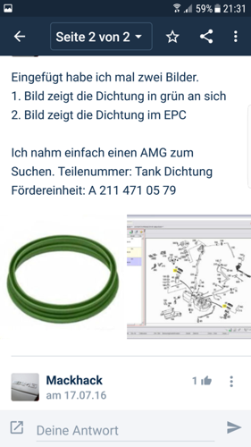

Ich glaube nicht das es beim MoPf ein grundsätzliches Problem mit der Kraftstoffpumpe gibt. Zum einen sind die max 12 Jahre alt mit dementsprechender Laufleistung und auf der anderen Seite ist sie im Tank verbaut, befreit von Umwelteinflüssen. Ich bin der Meinung, dass beim MoPf fast alle Pumpenprobleme auf die zerbröselnde Dichtung zurück zu führen sind. Deshalb mein Rat an alle, die definitiv wechseln!
Wenn du Bock und Lust hast kannste ja die Benzinpumpe und Saugstrahlpumpe wechseln. Preislich liegst du da bei 250 Euro (Pierburg). Beide Dichtungen Kosten rund 30 Euro.

Ich habe meine Pumpen von Pierburg von ATP bestellt
PUMPE: 7.02701.71.0 169.85€
FÖRDEREINHEIT: 7.02701.72.0 110.41€
DICHRING PUMPEN: A2114710579 ca 19€ inkl. Mwst
Dichtringe und Relais habe ich orginal vom MB geholt
