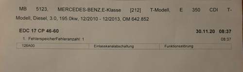

Hier der Kostenvoranschlag und der Fehlercode:
Stolzer Preis, nur damit ist es ja nicht getan . Wird ja einen Grund haben , vermutlich abgesoffen vom Öl. Folglich muss der Ölkühler ja auch neu.
Das Öl tropft m.W. von oben von der Turbodichtung. Vom Ölkühler läuft es unten raus und nich zum Ekas-Motor. 😉
Also entweder ist der Stellmotor selbst hin (ggf. auch durch tropfendes Öl) oder die mechanische Verstellung hakt. Beide Probleme werden durch den Kostenvoranschlag beseitigt. Und die Werkstatt wird sicherlich die Dichtung vom Turbo erneuern. Der Ölkühler MUSS daher NICHT ersetzt werden.

Noch einmal zum Fehlercode unten im Bild:
Der passt zum Schadensbild und Kostenvoranschlag, oder?

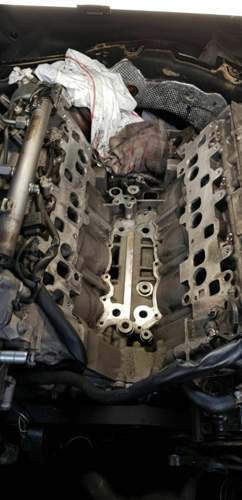

So...
Ergebnis aus der Werkstatt:
Ansaugbrücke rechts, Gestänge gebrochen.
Links wird empfohlen, direkt mit zu wechseln.
Stellmotor kommt auch neu.
Ölkühler soll prophylaktisch mit erneuert werden.
Plus Öl-und Filterwechsel....
Kosten circa: 2400 Euro...
