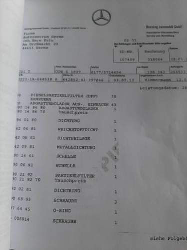

Aber laut Aufstellung vor 10 Monaten, soll ja bei Mercedes ein neuer DPF und ein neuer Turbo über die MB 100 Garantie verbaut worden sein.....

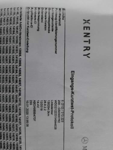

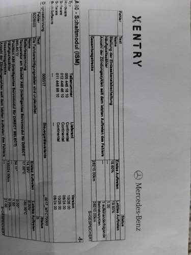

Eine Frage vorweg:
Welche Gesamtfahrleistung hat der Wagen?
Hier stehen im Protokoll zwei unterschiedliche Zahlen....
Siehe Bilder.
Und: Laut Unterlagen wurde der DPF und der Turbo vor 7.000 km und 11 Monaten getauscht. Ggf generalüberholte Teile....
Das wissen wir nicht genau, da die Rechnung vom Verkäufer übernommen wurde.
Siehe Bilder....
Könnt Ihr Euch einen Reim drauf machen.?
Hat man auf generalüberholte Teile, die von Mercedes eingebaut wurden, Gewährleistung?
Viele Grüße
Mercedes verbaut nur Neuteile soweit ich weiss. Zumindest die Niederlassungen hier in der Gegend machen da keine Experimente. Egal ob Turbo oder andere Baugruppen werden nur neu verbaut. Auch machen die das hier nicht mit Öl selber mitbringen zum wechseln.
Mag anderswo gehen , hier machen die das nicht. Auch die Auflistung auf den Bildern ist seltsam, Unterbodenverkleidung abnehmen und erneuern ? Warum? Waren die alle drei durch ? Alles undurchsichtig, aber der Kunde hat was zum lesen und was in der Hand. Wird eh von ausgegangen das die wenigsten wissen was da drauf steht.

Also : laut Werkstatt ist es die Ansaugbrücke und / oder der Stellmotor.....

Ja der EKAS Stellmotor. Ein altbekanntes Thema bei dem Motor! Der Motor ist nicht teuer aber um den zu tauschen muss der Turbo raus!
Tipp: Wenn eh schon alles zerlegt ist, lass dir den Ölkühler gleich mit wechseln. Der wird sonst irgendwann undicht dann hast nochmal das Theater. So kannst das in einem Aufwasch machen lassen. Billiger kommst nicht an einen neuen Ölkühler.
Vermutlich ist das Gestänge der Drallklappen eh ausgenuddlt und muss neu. Da ist es nicht mehr weit bis zum Ölkühler
