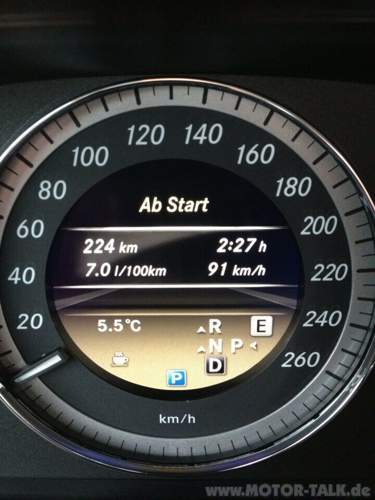

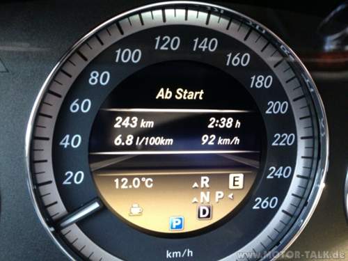

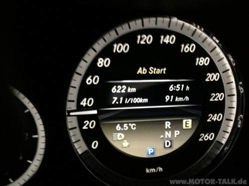

Hier meine BC Verbrauchsdaten der letzten Langstrecken.
- Budapest-Craiova: 5% Stadt/35% AB/60% LS
- Craiova-Bukarest: 10% Stadt/40% AB/50% LS.
- Bukarest-Craiova
Desweiteren fahre ich jeden Tag einfache Fahrt 35KM, wovon 6 KM Stadtanteil ist, zur Arbeit. Verbrauch ist zur Zeit im Winter (Temp. -20 bis 5 Grad) zwischen 6,1 und 7,3, je nachdem wie ich durch die Stadt komme und wie eilig ich es habe. Hierüber habe ich keine Bilder, kann ich gerne auf Wunsch gerne machen und einstellen.

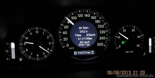

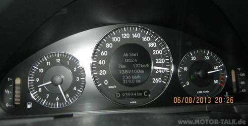

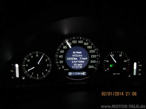

Ich fahre meinen E220 CDI Automatik ( W211 / Mopf 170 PS ) mit 6,8 L/100km ( BC 6,4 L/100km ).
Bei Schleichfahrten geht der Verbrauch sogar auf 5 L/100km ( BC ca. 4 L/100km ) runter.
Im Kurzstrecken- / Stadtverkehr brauche ich je nach Fahrweise zwischen 8,8 und 10.5 L/100kmlaut BC.
Grüße aus LU
John
