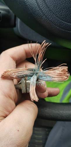

Hab auch die Probleme im Kalten sprich wenn es unter 5 Grad ist spring mein OM642 auch schlecht an...

Es ist zu 99.9% Batterie häng mal Ladegerät über die Nacht und dann starte ihn der wird bestimmt gut anspringen
hab ich schon sobald ich das Ladegerät weg nehme springt er genau so schlecht an... Habs auch schon mit Ladegerät gestartet dann funktionier es wunderbar (Ich weiß soll man nicht machen) 😉

Fehlerspeicher auslesen (danach die weitere Diagnose ausrichten). Wichtig auch den Wert des Kühlmitteltemperaturfühlers auf Plausibilität prüfen.

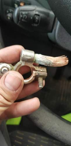

Wenn nichts im Fehlerspeicher ist dann kurz eine Batterie, Lichtmaschine und Starter Prüfung machen. Batterie mit dem Belastungstester belasten denn nur dieses Ergebnis ist 100%ig (alle anderen sind nicht so genau). Lichtmaschine ebenfalls mit dem Belastungstester belasten oder wenigstens eine Spannungsprüfung machen. Starterstromaufnahme messen.

Wollte mich noch Mal melden was ich heute bei einem W164 mit 642er Motor gefunden habe der das selbe Symptom hat (Immer unter 10°C schlechtes starten seit drei Jahren). Da hatte ich auch gestaunt denn ich war kurz davor einen neuen Anlasser zu bestellen nur sagte mir Irgendeine Stimme "schau Mal zur Batterie"..... manchmal ist Stimmen hören auch vorteilhaft. Siehe Bilder. Anmerken würde ich gerne dass man das erst gesehen hat als ich die Isolierung aufgeschnitten habe. Mit Isolierung hat das nur minimal oxidiert ausgesehen.
