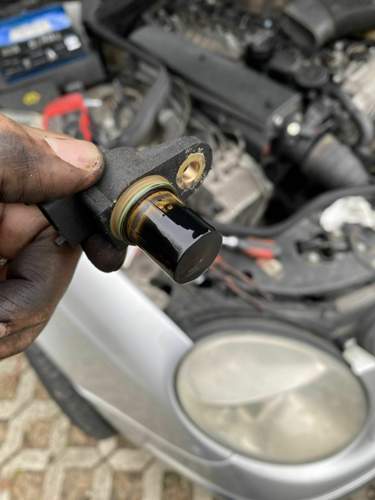

Hatte @Sippi-1 doch schon geschrieben. NWS wäre eine Idee. Wenn es daran nicht liegt, dann mal den KWS kontrollieren und alle Leitungen, die Richtung Motor SG gehen!
@Ugur58 schrieb am 3. November 2020 um 14:13:43 Uhr:
So sieht der Nockenwellen Sensor aus ??
Ja.
@Sippi-1 schrieb am 3. November 2020 um 17:36:00 Uhr:
So sieht der Nockenwellen Sensor aus ??Ja.
Ja der sieht so aus. Voll verölt
@Ugur58 schrieb am 3. November 2020 um 17:57:32 Uhr:
Ja.
Das ist egal, da wo er sitzt ist ja Öl, ganz muss er sein😉
Ich würde mir Gedanken machen, wenn am Zylinderkopf kein Öl mehr ankommt. Solange da alles dicht ist, ist es richtig so.
Nur sehen ob er kaputt ist kannst du nicht
Nur testen
Ich tippe ja eher auf die Steckverbindung am Sensor bzw das Kabel.

@Manfred Bonn schrieb am 4. November 2020 um 22:30:15 Uhr:
Der TE schreibt, dass wenn er am LF wackelt springt der Motor an.
Und der Sensor wackelt ja eher nicht mit, oder?
Jedes Mal wenn es nicht anspringt versuche ich was anderes. Ich habe auch mehrmals versucht an den Steckern herum zu bewegen ob es so anspringt aber nein, ich muss jedes Mal den Luftfilterkasten öffnen und den Luftfilter bewegen ??
Habe auch vor zwei Tagen den Luftmassenmesser ausgebaut und schön gereinigt. Sprang am nächsten Tag aber trotzdem erst an als ich den Luftfilter bewegt habe 🙁
